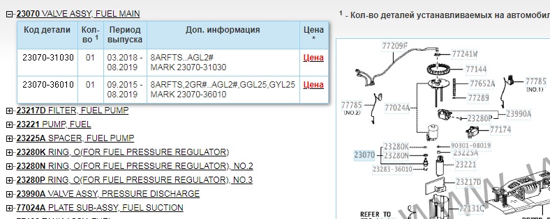

Стоит вот такой 77020-48250, который не бьется по вину..
Дата 20.08.2020 - 13:48
Сообщений: 4598
Все же я ошибся, регуляторов то же 2 вида, вернее 2 номера и какой сейчас стоит, не известно и на фотке не видно..

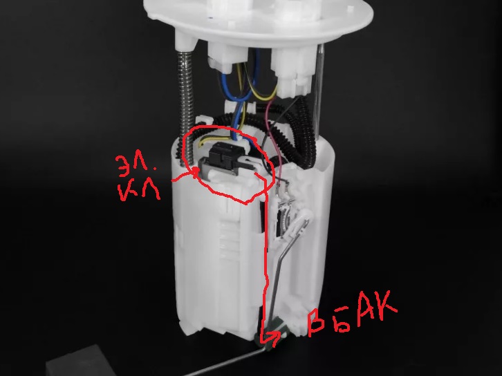

Собрал я сегодня всю эту головоломку, установил на место БН в сборе как положено, с двумя регуляторами, новой сеточкой и с фильтром тонкой очистки.
Единственная проблема, для новой сеточки нужен другой моторчик(насос-другого исполнения) Но так как у него стоит моторчик как у всех нормальных людей и продается на каждом углу, пришлось немного доработать, на коленке дримером..
Все сраслось, полет нормальный. честно говоря даже и не подумал,что 2.0 литровые ДВС уже умеют так пулять.. ura.gif
