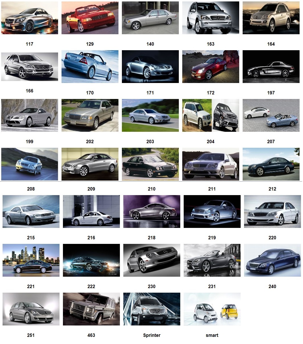

Схему с какого авто надо? На котором стоял или на который ставится?
Выбирай из того что на скрине.
