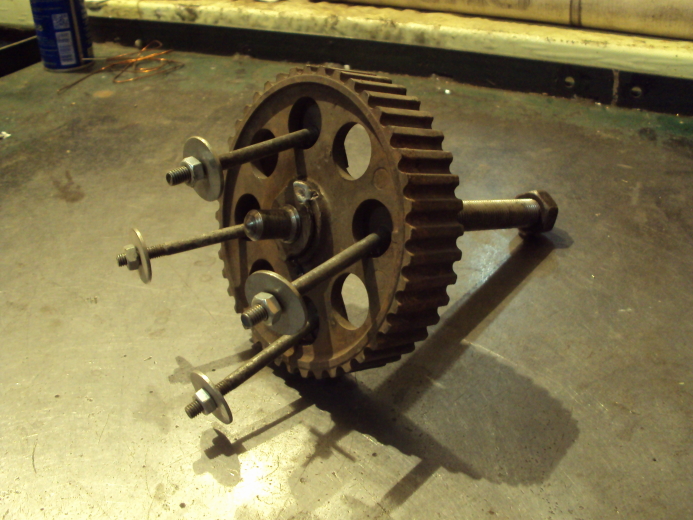

Каждый мастер по ремонту генераторов знает как кропотливо Снять статорную обмотку на импортных автомобилях Нам специалистам требуется за быстрое время вынуть обмотку и заменить на другую. Но даже эта мелочь требует временни. Если обмотка прикипела то это вообще на час сьема И я нашел в интернете сьемник для ГРМ шкива. И этот сьемник если доработать. Или заказать у токаря по размерам то отличное решение. Что вы думайте на этот счет. Жду ваших коментарий... Присоединённое изображение ![]() |

Скорее предьявит мне что бы я купил новию крышку после таких афер |

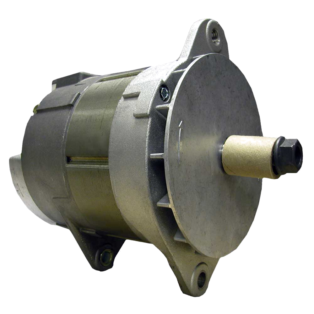

Я как бы постеснялся отдать генератор такому мастеру ! Попросили сделать ревизию и смазку подшипников на абсолютно новом генераторе с китайского автобуса. Но для для того, что бы его только разобрать, нужно снять алюминиевый вентилятор. Иначе не выкрутиш болты его скрепляющиее . https://www.ccbattery.com/img/4860JB.png Бесполезно снимать каким либо даже съёмником, сломать да, снять сомневаюсь. Длина места посадки вентилятора на валу 25 мм ! Газовая горелка, прогреваем место посадки вентилятора у вала и вуаля ! Снимаем руками, только в перчатках. Поставил на место тем же способом , только ещё легче конечно. Также и здесь возможно достаточно прогреть крышку и вынуть статор кинетическим способом. Школьный курс физики, если учили, неужели отменили, тысячу раз выручал. |

А каким способом такое фото получилось? |
| picnic |
Дата 24.08.2020 - 23:41
Если вопрос ко мне, даже не представляю Нашёл в картинках яндекса подобную, причём очень похожую компоновку и представил ссылку для более осознания о чём вёл речь в плане вентилятора. |
