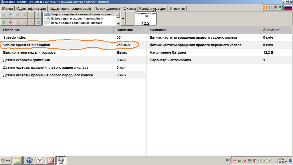

А этот дождался, правда между делом, безрезультатно объехал другие места, зато теперь абс не выходит на диагнозу, с этого и начну.
Дата 11.11.2020 - 15:17
Сообщений: 727
Что означает данный параметр (обведен). Гуглоперевод-скорость транспортного средства при инициализации. Максималка?

Полагаю, что так. На многих французах встречается, но какой при этом смысл заложен, убей, не пойму.

Француз вручен владельцу для тестирования, после ремонта. Тест пройдет, отпишусь.
