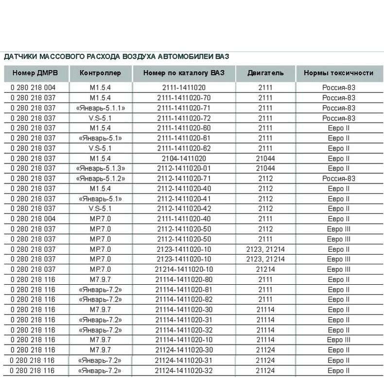

Всем привет! Имеется проблемка с авто ВАЗ 21099 2001г.в., мотор 2111, мозги 2111-1411020. Стоит дохлый 116 дмрв. По каталогу на экзисте пробивается 037 дмрв, а так же в нете нарыл инфу что должен быть 004. Так какой дмрв нужен к этим мозгам?

Это не поможет?

Цитата (Василич @ 23.08.2020 - 18:02)
Это не поможет?
А насколько компетентна эта таблица, откуда взята и кто автор?)
Дата 23.08.2020 - 19:36
Нормальная таблица.
Обычно так и есть. 81-pin - 116, 55-pin - 037. На самых древних - 004.
Только есть одно но. В прошивку любого блока можно запихнуть калибровки под любой ДМРВ. И если прошивка не серийная, то может быть что угодно. "Народного творчества" сейчас хватает.

Цитата (coon @ 23.08.2020 - 19:36)
Нормальная таблица.
