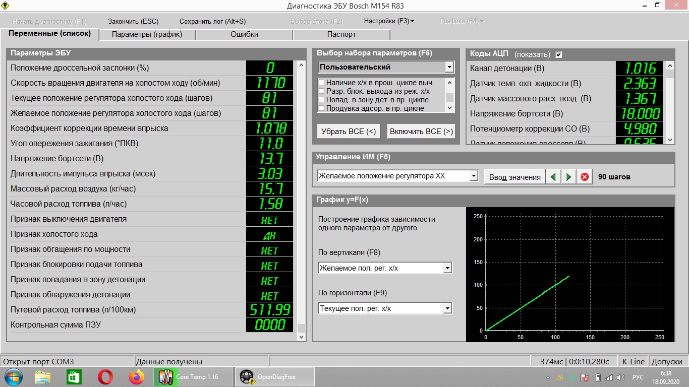

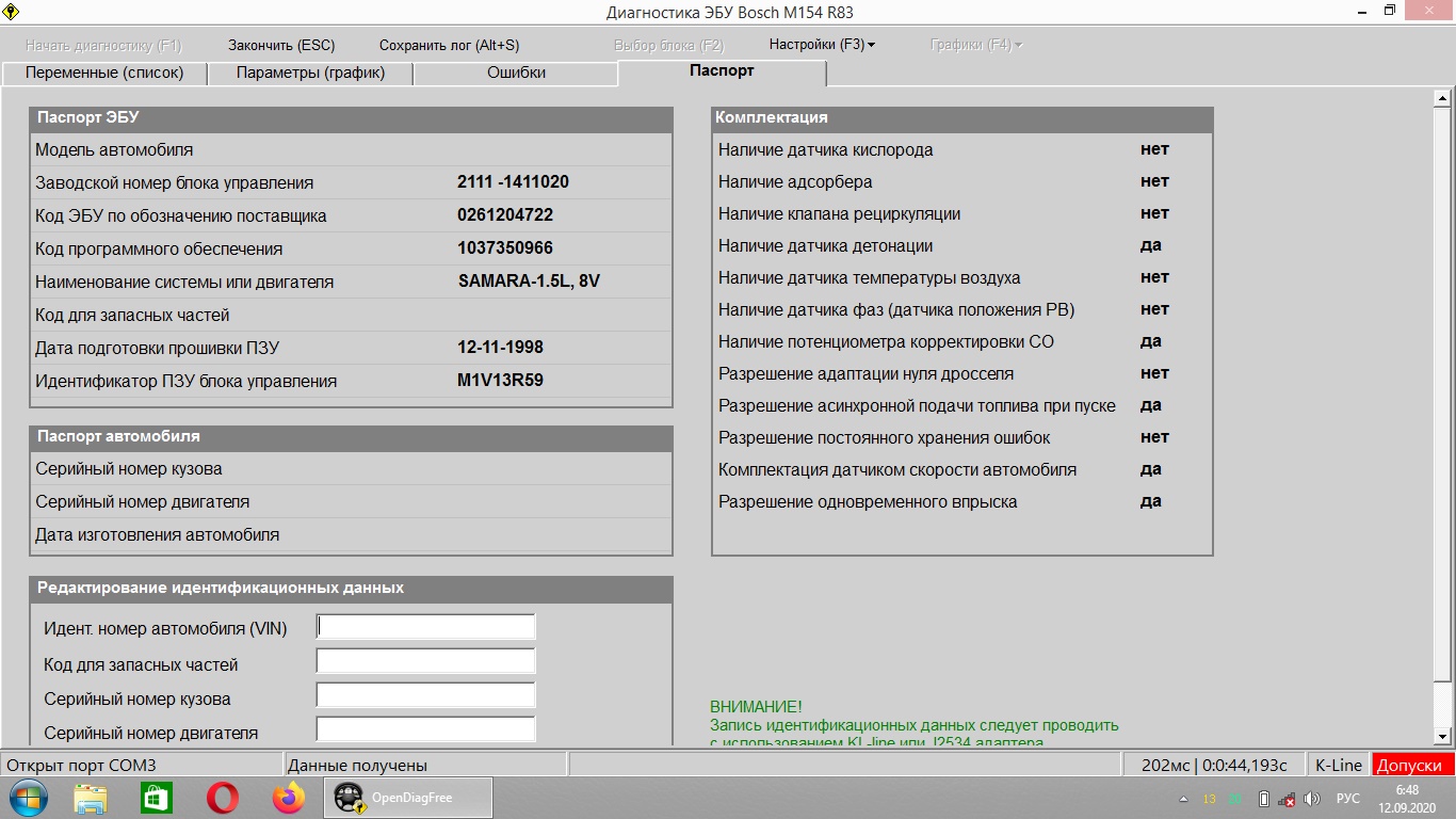

Вот скрин паспорта эбу из опендиага. Как же всетаки понять, лазили в мозги или нет? И еще при подключении к эбу опендиаг ругается чтото типа "заводской номер ЭБУ не соответствует версии прошивки".
Дата 17.09.2020 - 20:01
Всё там соответствует. Ещё бы контрольную сумму увидеть. Если 790B, то почти гарантированно прошивка заводская.

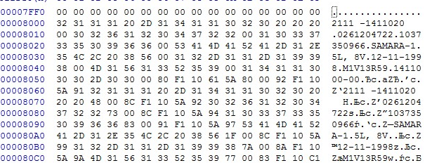

Скрин фрагмента серийной.

оно?
Дата 18.09.2020 - 05:23
Похоже опять врёт.
