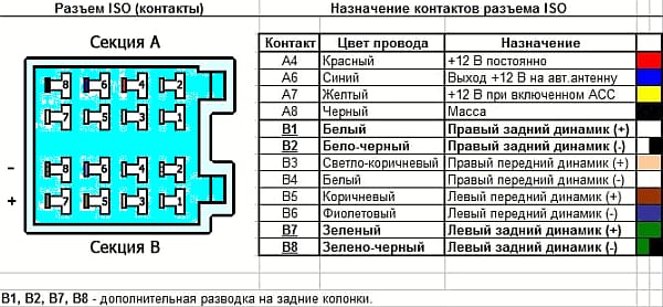

Здравствуйте. Китайская 2din магнитола, старая 2013г поддерживает can, но подключаю без него. Асс взял с прикуривателя...думал щас как запоёт...а нет оказалось не запускается она пока не скрутишь провода Асс и питание, вместе на ней. Хотел совета попросить. Если я их через реле замыкать буду, тем же прикуривателем? Правильно будет? И нужно ли в схему включить диоды?

Все производители придерживаются общепринятых норм. Красный провод это и память и силовая цепь, Жёлтый - это АСС , он даёт разрешение с замка зажигания. Если их соединить напрямую и подать постоянно питание, то у многих магнитол при вставленной панели присутствует приличное потребление тока. А что мешает запитать как положено - на красный постоянно +12 а жёлтый подать с любой точки на которой напряжение появляется при включении зажигания? Соблазн слушать музыку при выключенном зажигании иногда по забывчивости приводит к глубокому разряду АКБ, На многих авто цепь АСС запитывается при вставлении ключа зажигания в замок, без включения зажигания. Можно запитать через транзисторный таймер, - конденсатор хорошей ёмкости и транзистор лучше полевой или ММОСФЕТ, IGBT, в зависимости от ёмкости конденсатора транзистор будет питать цепь жёлтого провода от 10минут и до нескольких часов. Это защитит от забывчивости и магнитола отключится, потребление тока прекратится. Можно запитать и от сигнализации, -в режиме охрана, когда машина заперта жёлтый провод обесточен, сняли с охраны - питание подано.

Шамиль Загитович, все правильно, все верно, поддерживаю, но немного наоборот:
Желтый провод - питание от кл.30 памяти и силовых цепей.
Красный - АСС со слаботочным потреблением. Настолько слаботочным, что голова нормально работает при установке в разрыв этого провода резистора 1 кОм

Вот так интернет меня подставил! Обычно на ISO шной колодке жёлтый провод более толстый. А здесь на смартфоне набрал "подключение магнитолы " и получил как говорил наш преподаватель всё правильно, не считая того что всё наоборот! Так что подставился по полной!
