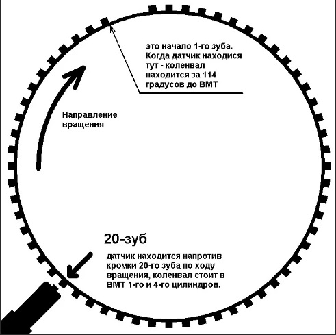

Проверьте для начала это и сравните метку маховика с меткой Распред вала.. Если ГРМ стоит правель а на картинке есть разногласия, то шкив в помойку!!!

Ну и метки, метки.. Причем не удивлюсь если при снятии шестерен обнаружите отсутствие шпонки.
На маховике метку найдете- поцарапайте ее что б заблестела. Тогда и на шкиве двадцать зубов посчитайте. Если все совпадает, то смотрим распредвала метки и наличие шпонки.
