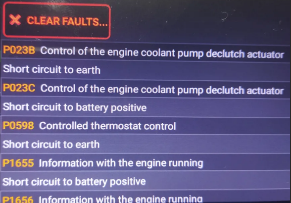

Всем здравствовать, авто Citroen C4 Picasso 2010г двс EP6(5FV) турбо , эбу MEV17.4.2, коробка автомат, постоянно висит ошибка P1655 (Speed signal Short to B+) гугля переводит как; сигнал скорости короткий на В+ (не трется), после запуска появляется ещё и P1656 (Speed signal Short to ground) сигнал скорости короткое на массу, фрикционный ролик ролик помпы отжимает от шкива (помпа на вращается) хозяин что бы передвигаться скинул разъем, отсюда еще две ошибки P023C P023B, если разъем одеть они труться, но помпа не крутится. Можете подсказать на что авто жалуется ошибками Р1655 и Р1656, если есть регламент какой нибудь, что смотреть? Вин есть если нужен.

P1655, P1656 - если взглянуть на аглицкий вариант (в Consult"e только им и пользуюсь), то получим: "ошибка/нет информации о работающем двигателе", ну и в зависимости от варианта - замыкание на массу или на плюс.

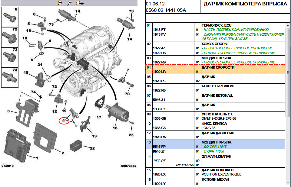

Lexia говорит о датчике скорости "Speed signal Short...", но забывает сказать о скорости чего. Если сопоставить два этих кривых китайских перевода, то с большой долей вероятности можно сказать о скорости вращения двигателя. А если заглянуть в раздел ремонта Citroën Service и посмотреть как они там называют датчик коленвала (00001920LR), то вероятность становится практически равной единице.

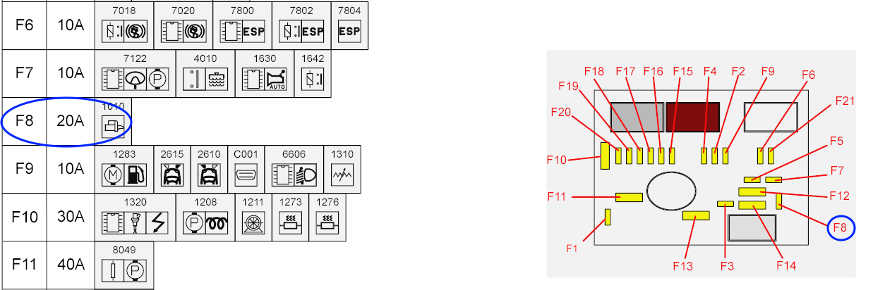

Можешь отсоединить оба провода от стартера и в PSF1 вытащить пред F8 ?
После этого ошибка Р1655 сотрётся ?
Дата 23.09.2020 - 17:55
Сообщений: 727
Откинул оба провода, вынул пред F8, не хочет тереться, зараза...

Попалась ещё одна интерпретация ошибок Р1655 и Р1656 - цепи управления стартером.
Не знаю, что думать дальше. Нашел вроде как "неподдельные" коды ошибок у французов и у испанцев. Все в один голос орут, что эти ошибки - сигнал работы двигателя ! Есть ещё код Р1657, который у французов звучит как "сигнал работы двигателя-обрыв цепи", а у испанцев "сигнал работы двигателя-датчик коленвала".
Вопрос теперь в том - кто и кому этот "сигнал работы двигателя" передаёт ?
Кстати, Р1655 и Р1656 в каких блоках сидят ? Все смотрел ?
