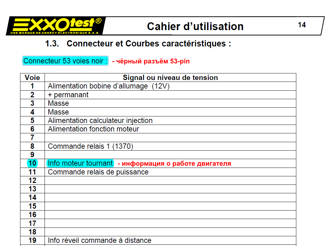

Дата 23.09.2020 - 19:47
Цитата (submehanic @ 23.09.2020 - 18:46)
от ЭБУ двигателя, чёрный 53-пиновый разъём 53V NR, pin 10 до блока PSF1, чёрный 28-пиновый разъём 28V NR, pin 20.
Это пока единственный путь, который нашёл во французском мануале на этот мотор

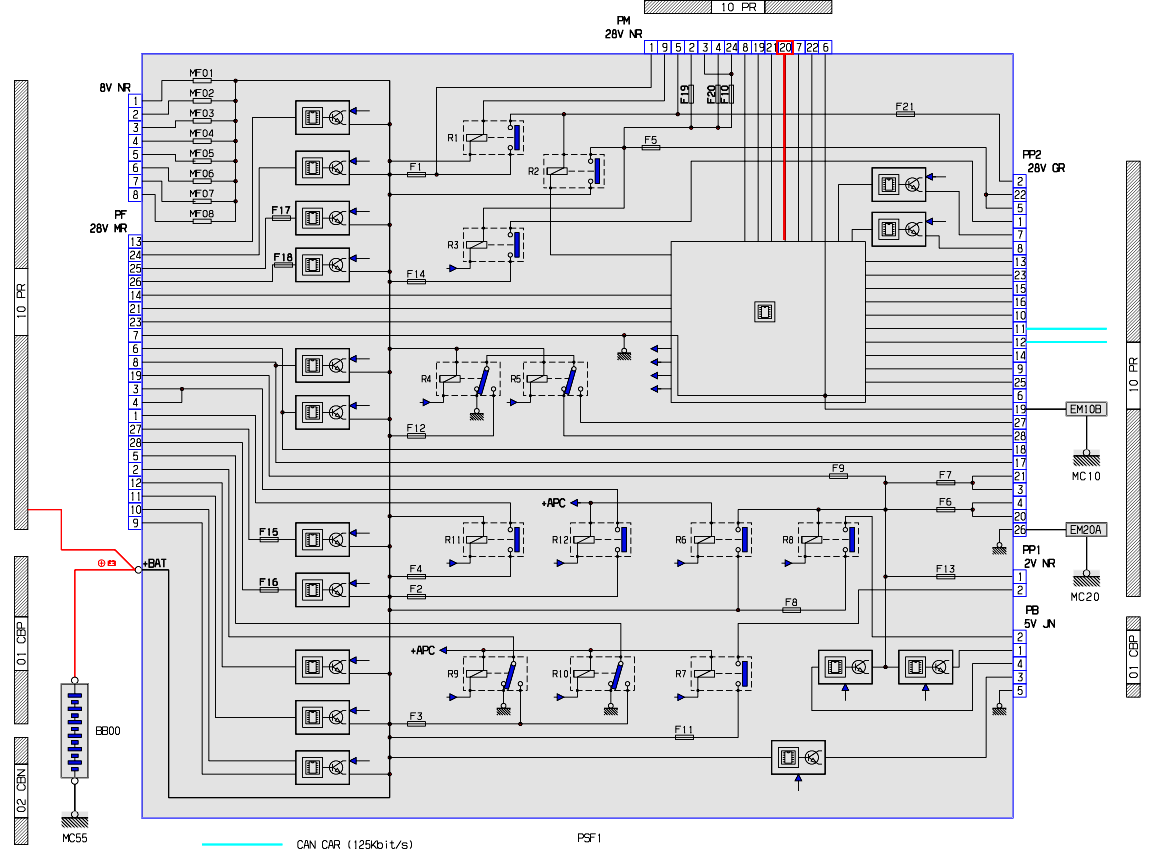

Р 1656 выскакивает после запуска
Дальше я вскрыл бы PSF1 и посмотрел, что за 20-м пином творится

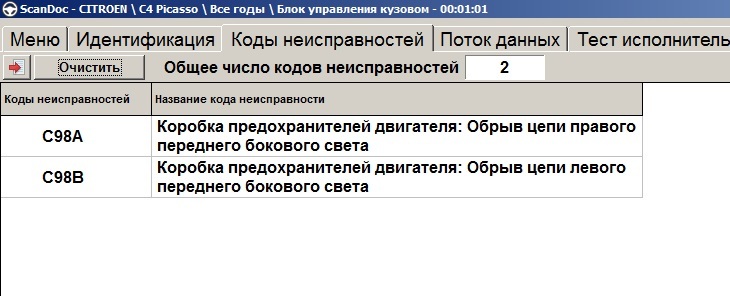

Дата 24.09.2020 - 18:56
Сообщений: 727
Машина с ESP8.1 ошибок нет, акпп ошибок нет, BSI на скрине две ошибки, не думаю что они имеют отношение к P1655 и P1656 моторном, в BSI еще вроде полгода назад были эти ошибки, и в моторном чисто было, по кану, отсутствию связи между блоками, ни в каком выходящем на связь блоке, ошибок нет.

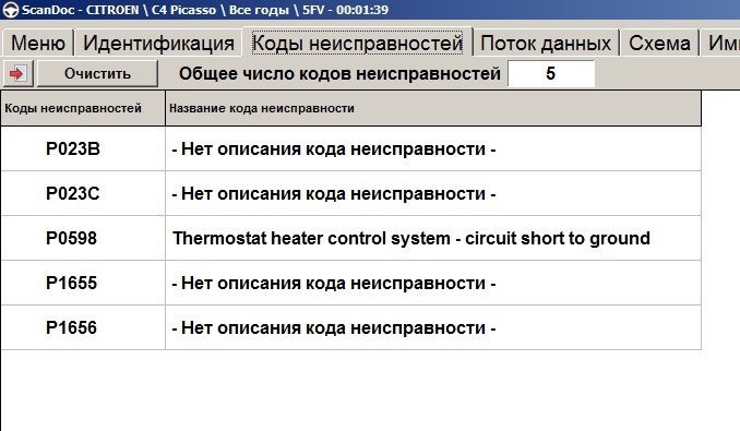

Дата 24.09.2020 - 19:04
Сообщений: 727
Сегодня добавилась ещё одна ошибка по термостату... Р0598 (низкое напряжение в цепи управления термостатом). Ну и две по помпе остались, если разъем одеть пропадают (Р023В и Р023С) на Р1655 и Р1656 никак не влияют.
Дата 24.09.2020 - 19:11
Давай методом тыка исключений будем проверять.
путь передачи информации о работе двигателя по CAN непосредственно от ЭБУ (1320) транзитом через ABS/ESP (7020/7800) в BSI1
Предлагаю начать с этой цепи, тем более, что очередной датчик скорости (автомобиля) является и датчиком ABS.
P.S. PSF1 открывал ?

Дата 24.09.2020 - 19:56
Цитата (uaz @ 24.09.2020 - 19:27)
Не не вскрывал, смущает все таки что ошибка в моторном (MEV17.4.2)
PSF кроме защитных выполняет кучу функций по экономии электроэнергии, часть из которых активирует в зависимости от состояния (работает/не работает/включено зажигание/АСС и т.п.) двигателя. Как уже писал, букварь указывает именно на эту линию, как на передачу состояния двигателя kto.gif
