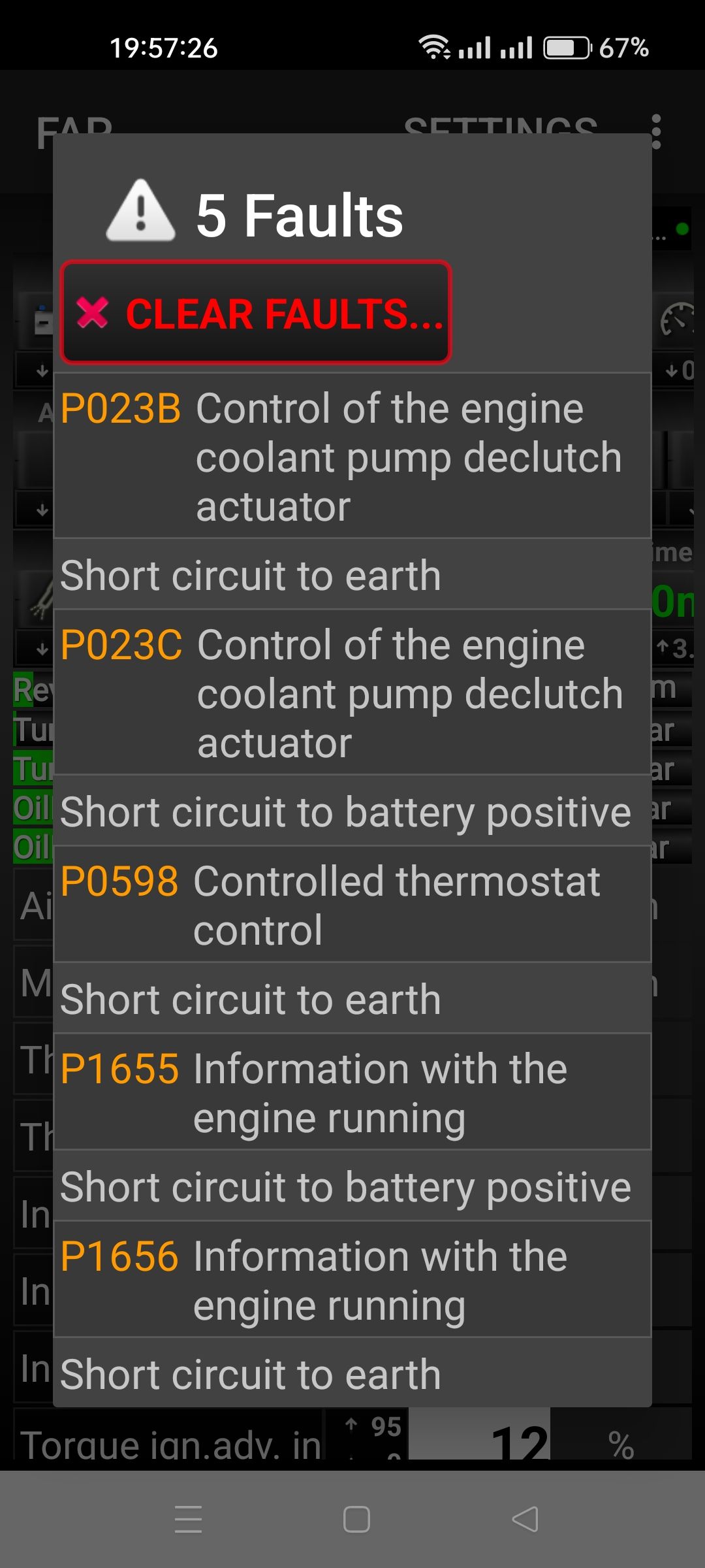

при не запущенном двигателе, решено бало разобрать все а именно снял все патрубки, клапанную крышку ну и собственно рампу.( была слабая надежда что гле то пережал провода или хотя бы разъем не одел до конца). Все было проверено косяков не где не найдено поматерившись собрал все назад и решил завести двигатель. Полезла куча ошибок и почти все по КЗ. P023B P023C P0598 P1655. Во время работы БК ругается на датчик температуры ево проверил он рабочий ( пробовал с новым и вобще без него, без него -40 кажет). Отключал все датчики P1655 так и не уходит. БК Bosch Med 17.4.2 https://youtu.be/6X3f69jgvfQ Это сообщение отредактировал r9ybp - 11.05.2023 - 07:18 Присоединённое изображение (нажмите для увеличения) ![]() |

Наверное нужно глубже вникать в коды ошибок.
P023B, P023C - эти две по сервоприводу насоса охлаждения впускного (наддувочного) воздуха. P0598 - эта по управляемому термостату (который вы вероятно называете датчиком температуры, но может я ошибаюсь). Я бы начал копать с этой стороны. У них общее питание идёт от PSF1 через ЭБУ. Проверяйте наличие питания на 120-пиновом чёрном разъёме (pin 65) и 70-пиновом чёрном (pin 39). Далее - предохранитель F5 в PSF1. |

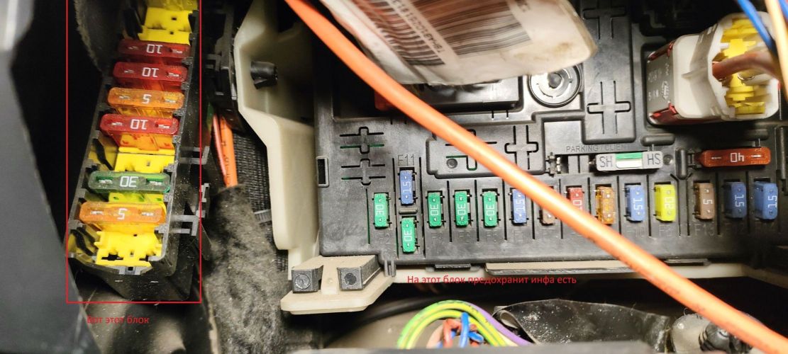

Искал долго и упорно так и не нашел, зато заглянув повторно в блок предохранителей тот который в салоне авто увидел еще один блок предохранителей который расположен вертикально. Поиск по интернету пока не чего не дал. Может у кого ест инфа по этому блоку, кстати в нем самый нижний предохранитель 5А висит на массе а такого вроде не должно быть. Присоединённое изображение (нажмите для увеличения) ![]() |
