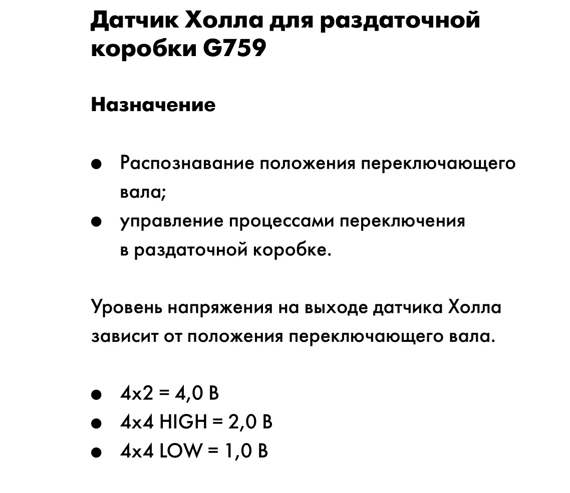

Нашел еще ошибку 02035 датчик холла 1 а где он живет??
Эта ошибка должна быть в блоке управления раздатки. Сканер должен был код датчика показать G759. Стоит на корпусе раздатки
Юра я его видел смотрел на его проводку - такая как сопли. Я думаю ошибка была в раздатке по мотору не зря, завтра его проверю на вшивость- за инфу спасибо.

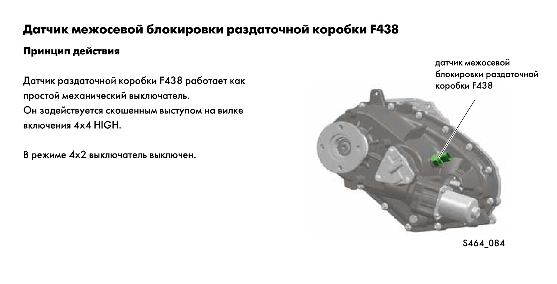

На всякий случай, рядом на раздатке стоит еще один датчик. Тупо (замыкает/размыкает контакт) показывает подключен передний привод или нет. Работает в паре с Холлами. Кстати, там их два: N1 и N2, дублируют друг друга.

Проверь сначала "кнопку" F438. Если блок не видит положения раздатки, то и подключать/отключать привод не будет.
Проверь сигнал на выходе Холла. Если блок не видит положение вала, то и подключать привод не захочет

Юра спасибо за инфу очень исчерпывающая , вот по поводу этой кнопки, оничемто были залиты кофе чай, может в этом собака порылась??
Дата 5.10.2020 - 22:47
Кнопкой я условно назвал датчик F438 (на раздатке стоит, как туда кофе, чай, виски могли попасть ?).

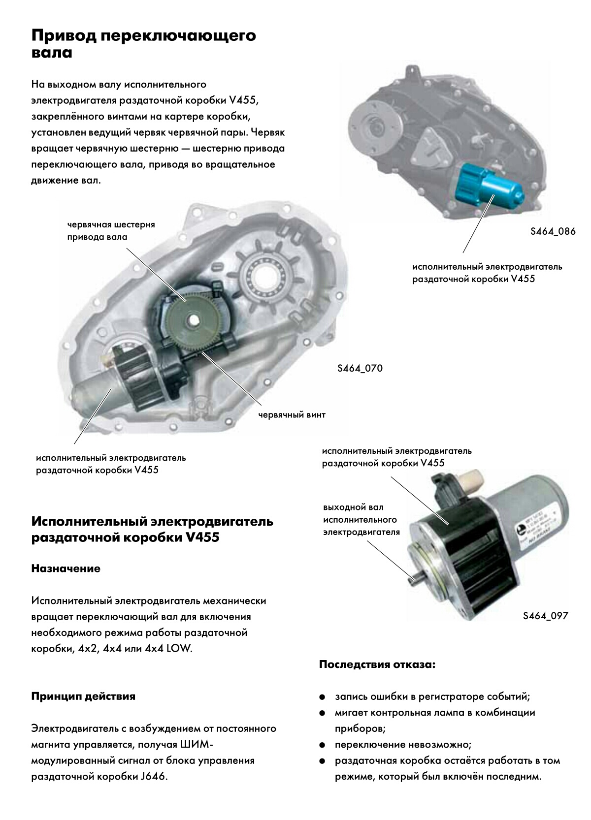

Датчик холла был оборван, восстановил, появилась ошибка что мотор раздатки в обрыве - но он не в обрыве 20 ом- а вот питание на него не приходит при переключении.

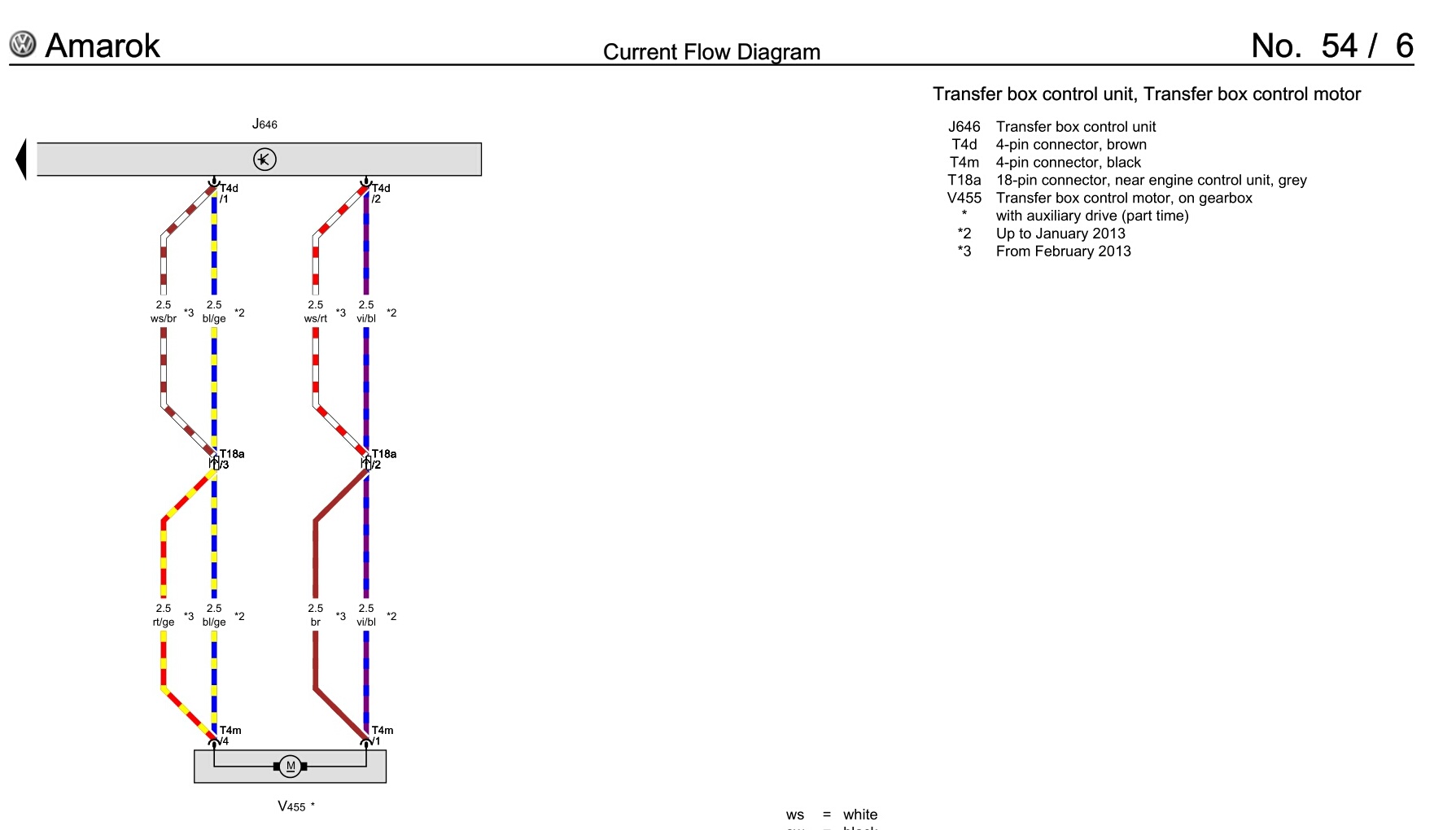

Юра- наберусь наглости попросить схему включения мотора раздатки rolleyes.gif
Юра не нужно- питание подается на мотор- только когда начинаешь движение.
Дата 6.10.2020 - 12:35
Для каждого режима раздатки есть свои условия включения
Дата 6.10.2020 - 12:36
Юра не нужно-
Поздно ...
endru
Дата 6.10.2020 - 13:11
Харьков
Сообщений: 1468
Пользователь №: 20135
На форуме с: 25.03.2011
Юра там что-то с мотором- нужно разобрать - я думаю щеткам финиш сервис.
