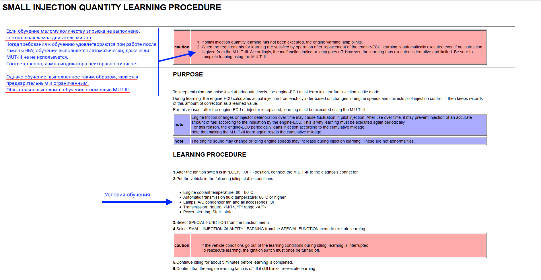

Да, на этих машинах мигающий Чек говорит о необходимости обучения пилотному (пред) впрыску. Если Ваш Лаунч этого не делает, ищите сканер который делает. Без сканера не обучить.
Дата 31.10.2020 - 04:21
На этих авто, после прописки форсунок, автоматом запускается обучение предвпрыску.
Мигающий чек и указывает на то, что запущено обучение.
При этом должны периодически повышаться обороты ХХ.
А вот почему не проходит обучение? И это бывает довольно не редко.
Возможно не нравится равномерность работы. Причин может быть много, включая разброс компрессии.
Может просто не наступили условия. Например температура.
Дата 31.10.2020 - 07:58
Форсунки хорошо прописывает автоком и им же можно сделать обучение малому впрыску.По условиям обучение проводится на прогретом ДВС и если АКПП ,то температура коробки должна быть не менее 50" .Иначе обучить нельзя.

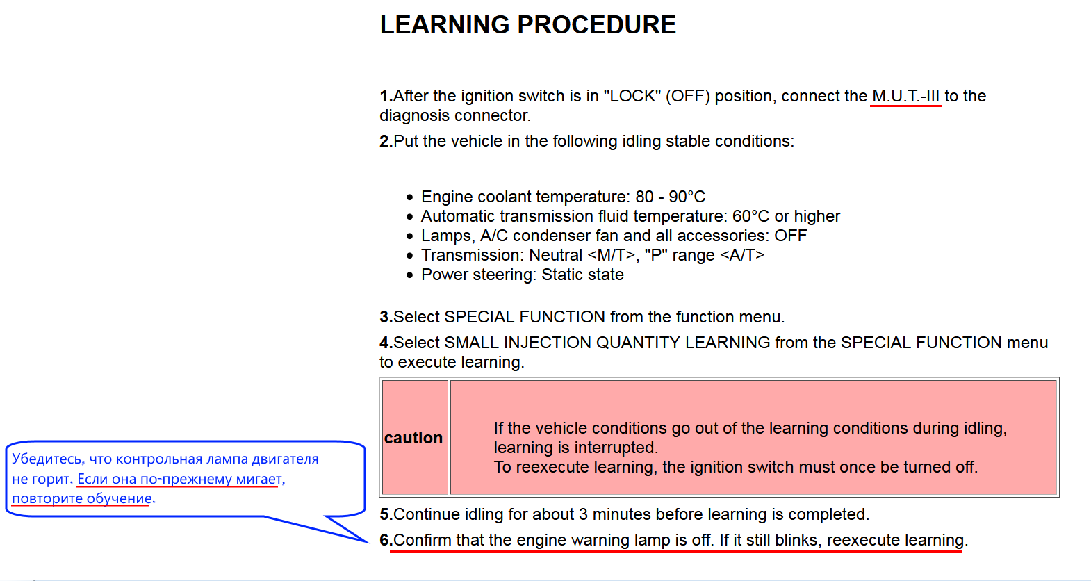

Возможно, оно и так. В смысле, что такое обучение будет ограниченным.
Но, хочешь того или нет. После прописки кодов форсунок, обучение малому впрыску, запускается автоматически. И пока оно успешно не завершится, будет моргать чек и периодически повышаться обороты ХХ. При этом сканер кажет, что запущен процесс обучения. И ни чего с ним сделать не даёт. Ни запустить второй раз, ни отменить. И это повторяется после каждого запуска.
Больше прописывать форсунки на ММС не соглашусь.
Дата 31.10.2020 - 16:57
Процедура обучения сканером:
Дата 31.10.2020 - 17:56
Не знаю, Юр. При случае попробуй.
Мне двух дней хватило. Так и отпустил с мигающей лампой. Больше не приезжал. Может и обучилось само в итоге.
При мне было видно, что какой то процесс идёт. Что при подключенном сканере, что без. На ХХ, выставлялись на какое то время разные обороты. Причём иногда довольно не маленькие.

Купил сканер NMPS Diag на андроид за копейки и через ELM327 всё сделал. Машина работает, чек не горит. Процедура заняла около трёх минут.
