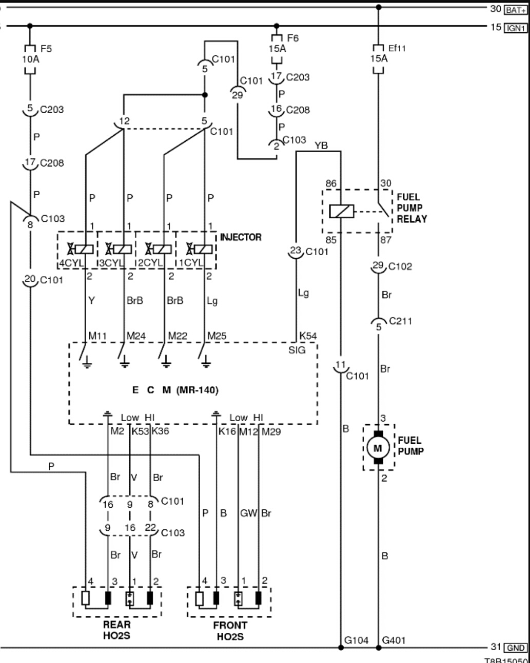

Вот питание подогрева ДК (F5,10A). С него же питание датчика распредвала.

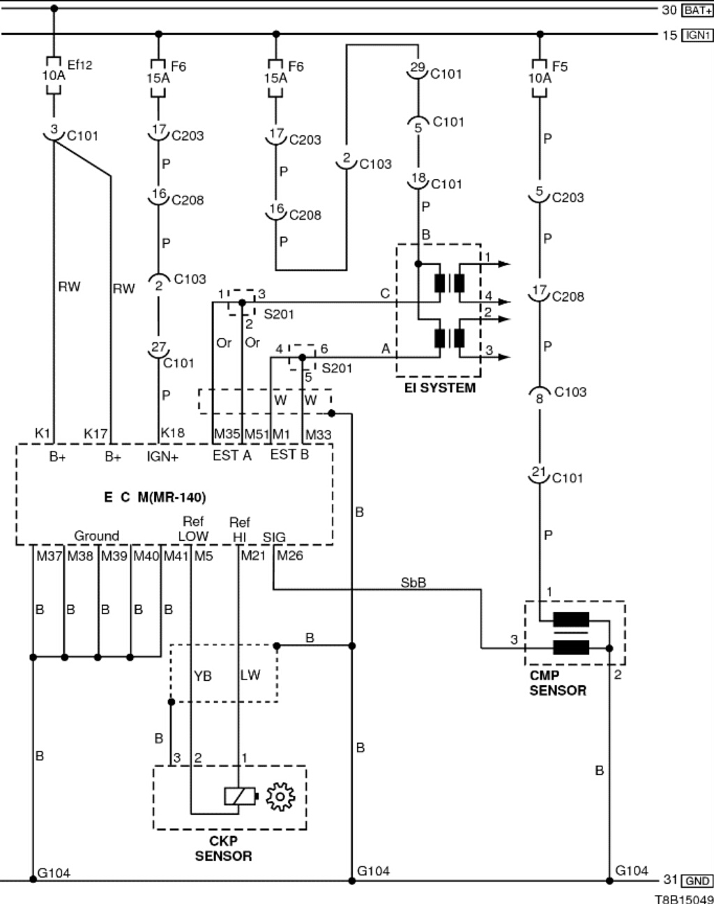

Вот питание модуля зажигания (F6, 15A)
Проверяйте где отсутствует/обрыв/выгорело...

Питание ЭБУ у вас на схеме: К1, К17, К18. Только зачем оно вам, если чек горит, бензонасос качает. Реле БН управляется от ЭБУ, значит питание а него есть и он рабочий.
Питание на модуль зажигания приходит ? С 15-й клеммы замка через F6 15A на контакт В модуля зажигания ?
