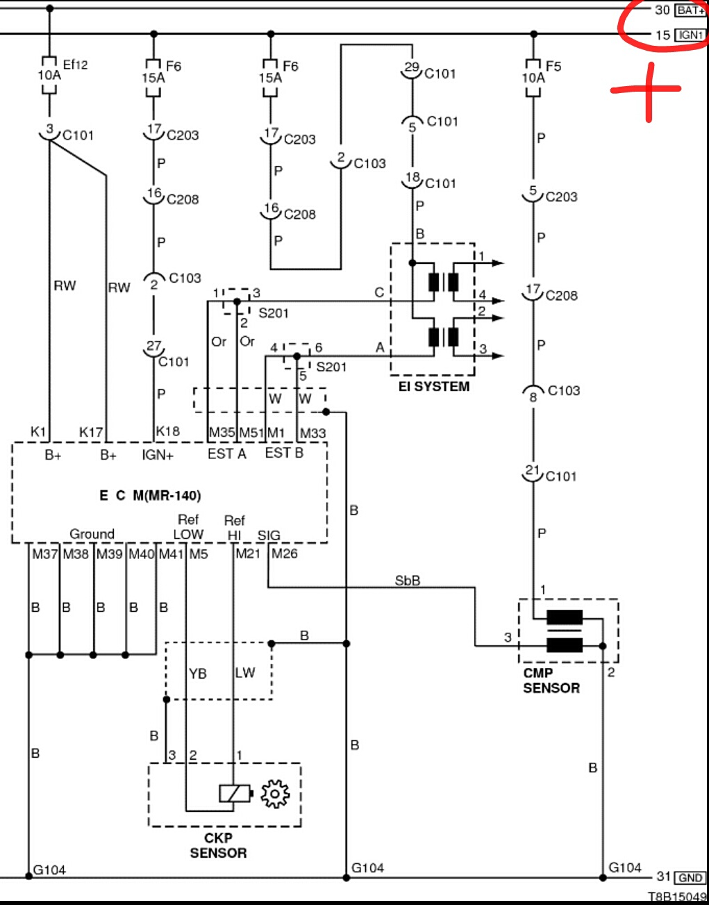

> Нет плюса на модуле зажигания Авео т200, Помогите пожалуйста! Виноват,исправлюсь.

На контакт B приходит питание , но на контакты а и с нет питания
А и С - не питание модуля, а управление. Его и не должно быть при неработающем двигателе.
проверил с ЭБУ питание идёт, но как только одеваю колодку на ЭБУ питание прекращается
Не понял, какое питание, какую колодку ?
Дата 10.10.2020 - 14:55
С коллегами то, бывает возникают недопонимания. А тут совсем тяжело.
На контакт B приходит питание , но на контакты а и с нет питания, проверил с ЭБУ питание идёт, но как только одеваю колодку на ЭБУ питание прекращается
Если правильно понял, кирдык ключам в ЭБУ. Т.е. питание на катушки зажигания приходит. Через обмотки, есть + на А и С, но только при снятом разъёме ЭБУ. Как только одеваете разъём ЭБУ на А и С катушки зажигания сразу становится 0 вольт. Катушки при этом греются?
И снимать/одевать разъём на ЭБУ при подключенном АКБ, как то не рекомендуется.
Вам гораздо дешевле будет обратиться к специалисту.
Из блока предохранителей Идет розовый провод, на нем почему то масса, когда подсоединяю плюс на него появляется искра, но машина не заводится (розовый провод приходит на клемму катушки"B")
Либо я чего-то не понимаю, либо ....
Вы же ранее сказали, что питание на модуль зажигания есть, а теперь там масса blink.gif
Сейчас проверил все 3 провода и на всех 3х масса, подключаю к проводу B питание напрямую + и появляется искра... Из блока предохранителей должен выходить+ или масса?
Если кердык ключам в ЭБУ, искра не будет подаваться ни в каком случае или возможно будет подавать но что то некорректно работать?

Ездил как-то заводить такое АВЕО, предохранитель то-ли на форсунки, то-ли на модуль зажигания в салонном блоке находится.
Дата 11.10.2020 - 08:28
Он там один F6, 15А.
Но как дальше объяснять, если человек не может разобраться (или объяснить) где плюс, а где масса.
