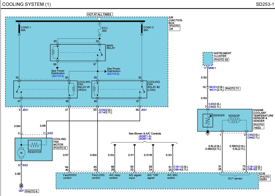

Так по VIN'у это КМ - Sportage-II, древний как .... а я тут убиваюсь рою схему года 2018-го.

Дата 13.10.2020 - 22:07

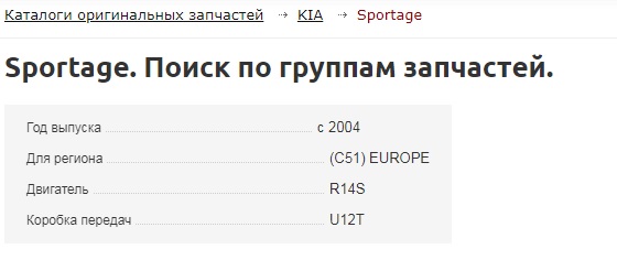

Цитата (dopstop @ 13.10.2020 - 21:12)
Винкод KNEJE55186K283505
По году и модели сориентировать трудно.
Возможно по вину удастся найти.
По вину вот что выдает
