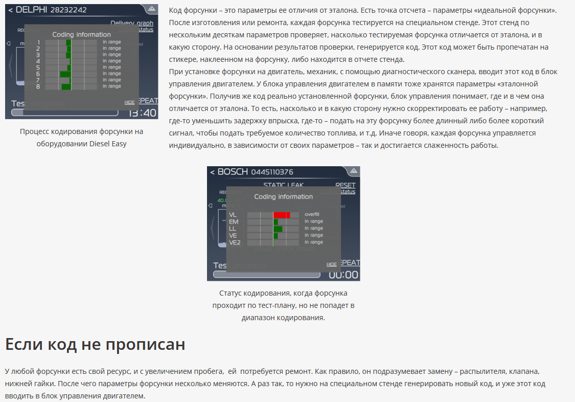

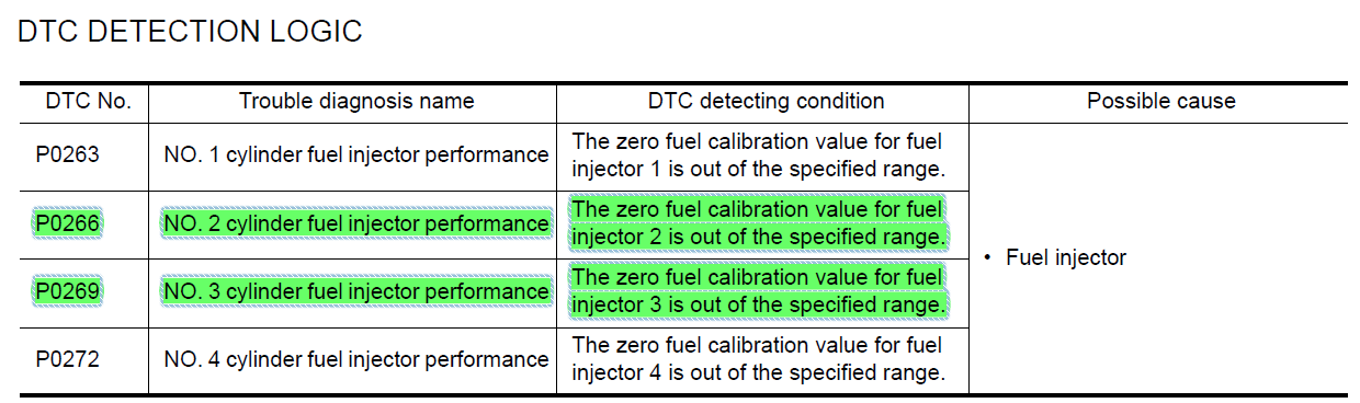

Неправильный баланс - точнее. Ну или калибровка нулевого значения - вне диапазона. В ЭБУ записаны одни калибровочные данные по этим форсункам, а на самих форсах (или после ремонта) - другие.
Однозначно прописывать (если есть все данные). Если нет, как уже сказано, сначала на стенд, потом прописывать. Присоединённое изображение (нажмите для увеличения) ![]() |

Тоесть надо форси на стенд, и тогда получим новие коди, и их прописать? Я правильно понял? |

Не совсем. Просто так характеристика форсунки не поменяется. Только после ремонта или если ей требуется ремонт. Правильней сказать, отправить на стенд для проверки, а не для присвоения нового кода. Там по результатам, специалисты разберутся что с ними делать. Но отравлять в ремонт исправные форсунки - клиент может не понять. Странно, что при этих ошибках
Хотя на Ниссанах, может это в порядке вещей. Врать не буду.
Ещё момент. Всю информацию о вкладе в работу каждого цилиндра, ЭБУ берёт от ДПКВ. По ускорению, вращения после отработки цилиндра. Как правило только на ХХ. И как понимаете, вклад в работу конкретного цилиндра, зависит не только от форсунок. PS. Могу где то ошибаться, но представляю себе всё именно так. |
