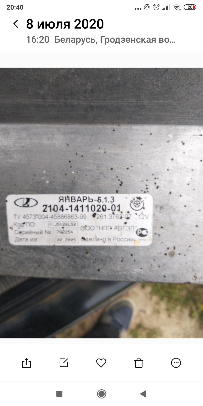

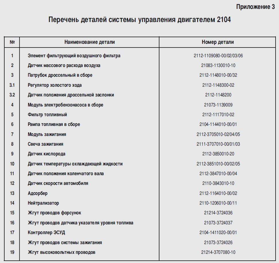

всем привет подскажите номера всех нужных датчиков и номер дроссельной заслонки для подключения к этому эбу..спасибо

Хотя почитал характеристики максимальные обороты у него 6000, значит подайдет и вазовская ..а расходомер такой как сверху мне скидывали ..все по этому списку
