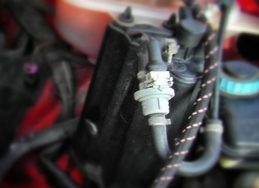

Была мысль про клапан адсорбера. Есть комплектации с ним, а есть и без него. Не мешает проверить.
Дата 30.10.2020 - 12:47
Имеется, и он в рабочем состоянии, я проверял когда воевал с холостым. Вполне возможно на старом ЭБУ не работал клапан, и адсорбер "насосался" паров. Но при выключенном зажигании он то нормально закрыт. Проверю, может на выходных приедет со свечами.

Дата 5.11.2020 - 11:38
при выключенном зажигании он нормально открыт.
Чего то я перепутал.

Дата 5.11.2020 - 12:33
Чтобы исключить - пережать или заглушить трубку.

Юрий Васильевич, подсос воздуха для работы мотора, был через клапан продувки адсорбера. Пережимаешь, мотор глохнет.

Дата 5.11.2020 - 18:58
Подсос паров бензина. На них и работает пока не пережмёшь.

Дата 5.11.2020 - 19:02
Ну я сейчас заглушил магистраль в заслонку, магистраль из б/бака свободная.
Залил масло, по риску на щупе. И сказал покататься.
Свечи поменял, сказал купить простые для этого мотора.
