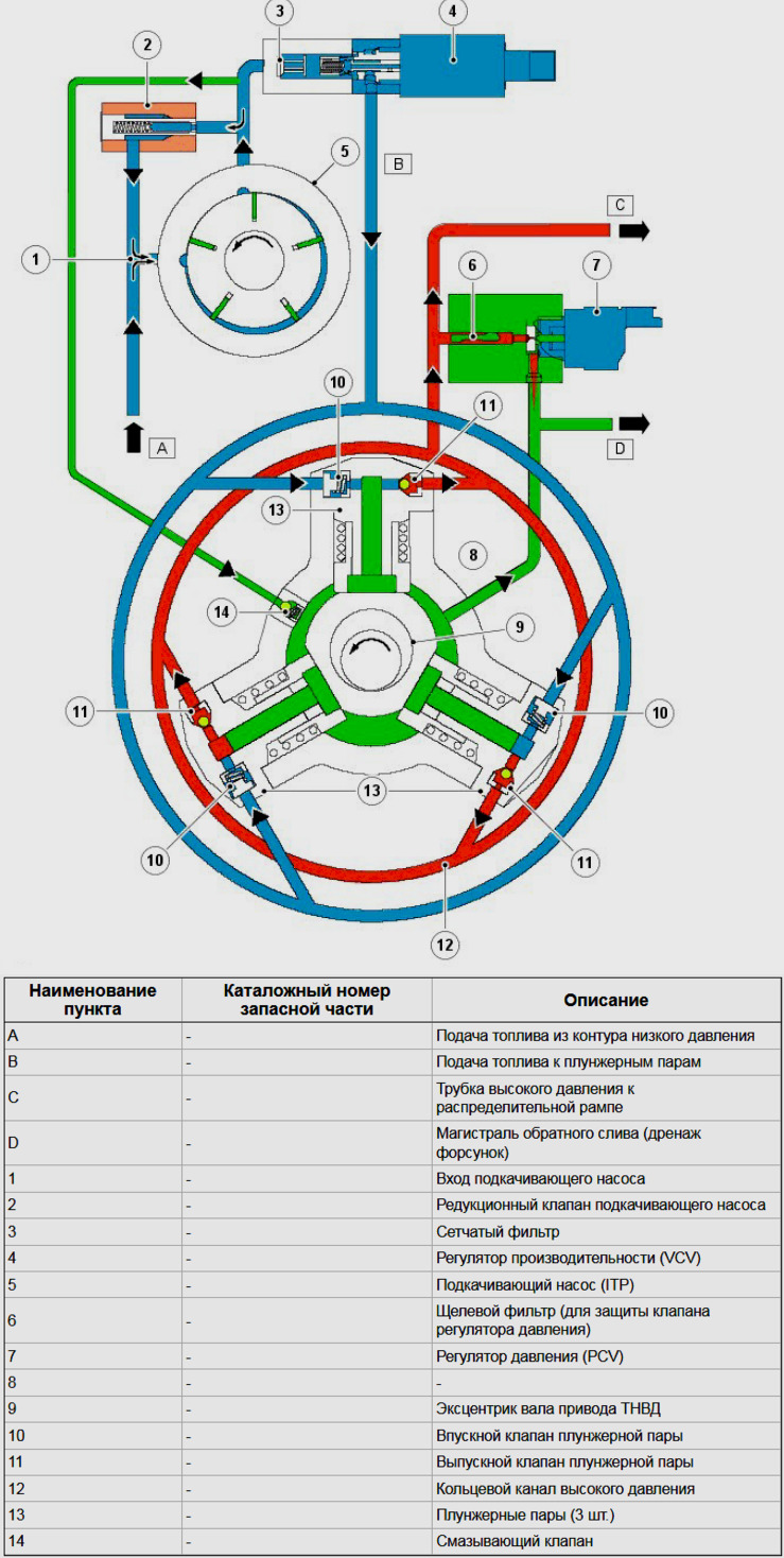

Есть у кого описание этого насоса??
Интересует вход и обратка..Штатных быстросъемов уже нет (колхоз) задача запустить ДВС.
И еще, из электрики не понятно, то что на ТНВД стоит регулятор давления, я понимаю, а вот второй разъем и что это за датчик ХЗ???

Один регулятор давления, второй регулятор потока. Наверно так. Оба клапана электромагнитные должны быть.

Да так и есть, спасибо за подсказку..
Лексия что-то в залупе, не могу нормально посмотреть на этом пыже, автоком криво кажет, ЕсиДиаг ваще не связывается, Х-431 еще не пробовал,на завтра.
Еще и с бака давления нет, пишут как бы должно быть 4.5+- 1.5 бар.. Подаю ДТ от стороннего источника 5-6 бар, все улетает в обратку, но уже без давления совсем еле еле, ну максимум 0,05 бара. А должно вроде бы около 1 бара..

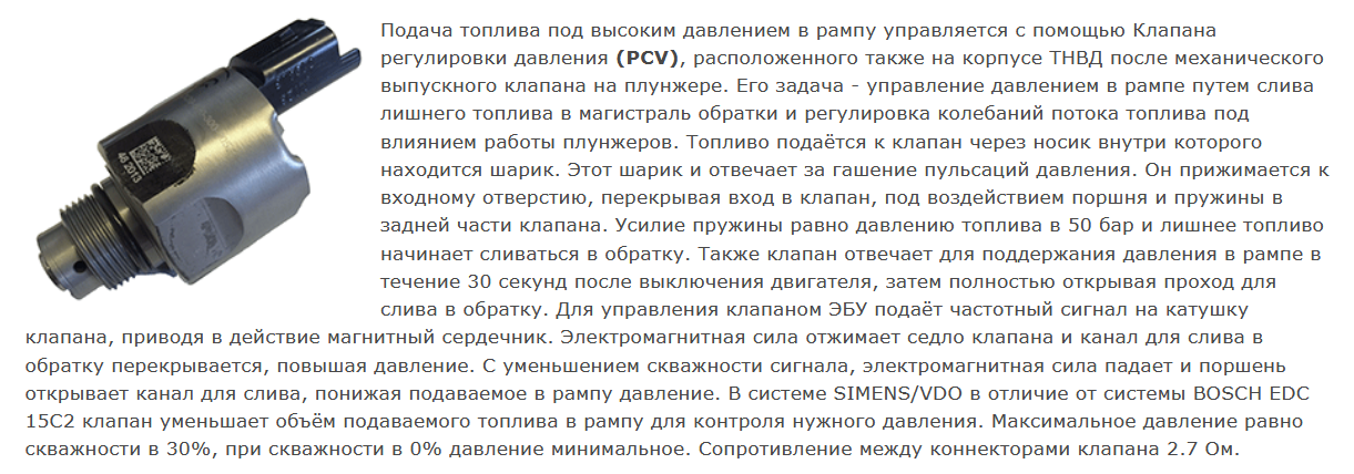

PS. Нашёл.
В обратной топливной магистрали давление топлива составляет приблизительно на уровне 10 бар, которое поддерживается клапаном постоянного давления в обратной магистрали клапанов впрыска.
Т.е. обычный регулятор давления.

Я нашел с начало вот это https://mikrob.ru/viewtopic.php?t=57535
Потом уже и это http://www.common-rail.ru/tech/tech_05.php
Но воз и ныне там, нет управления клапанами, и наиметь их пока не получается..
