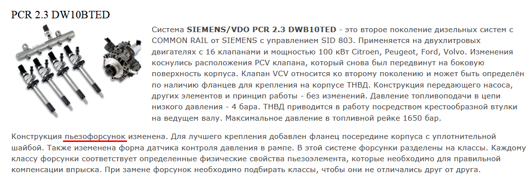

Если не ошибаюсь, давление в обратке нужно для работы пьезо форсунок. Для электромагнитных не нужно, там обратка просто сливается ничем не "подпёртая". Особенно когда нет насоса в баке и топливо засасывается секцией в ТНВД.

Вот я уже засомневался. Почитал про топливные на эти моторы. Из того, что вычислил, моторов 2.2 (DW12) целая линейка - DW12TED4, DW12BTED4, DW12CTED4, DW12MTED4, DW12UTED. Из них на Boxer-II ставился только DW12UTED (он же 4HY).
Прародителем DW12 был DW10 2-х литровый, а там форсунки пьезо. На 2.3, 2.7 тоже пьезо.

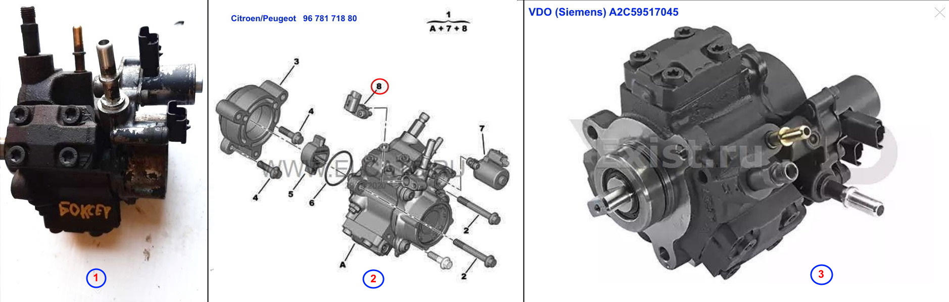

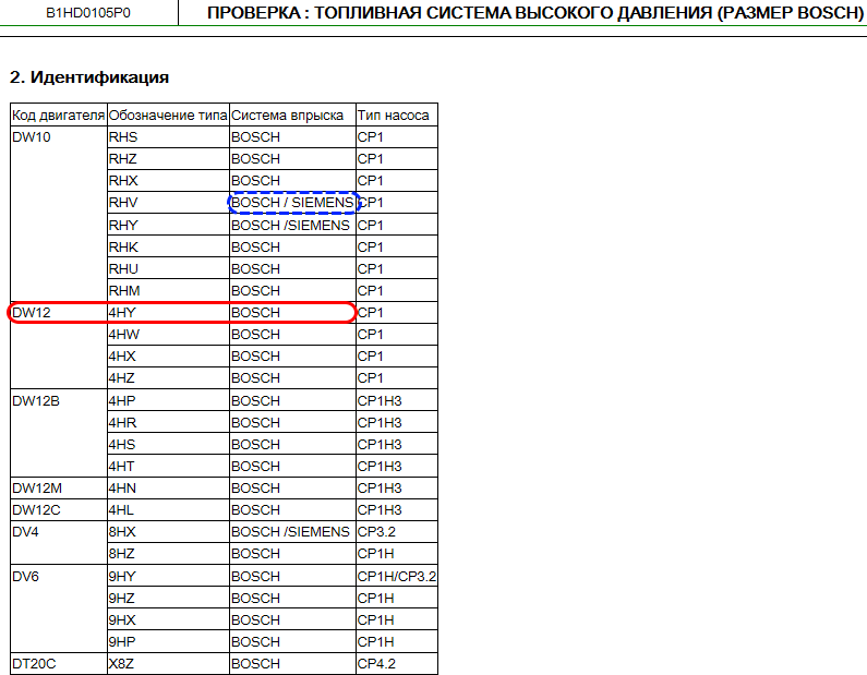

Интересно и другое: на фото ТНВД - Siemens, захожу в запчпсти Boxer-II c этим мотором, форсунки - Bosch и ТНВД - Bosch blink.gif
Набрался наглости, залез в Peugeot Service Box, там тоже всё Bosch. Если куда и ставился Siemens, так они указывают, но не на этот мотор.

Конечно не так diatel.gif Эти насосы с Boxer-III, причём Siemens отличается от "родного" заявленного blink.gif Дурдом какой-то.

Фото насоса с интернета.

Паша, да о чём тут говорить, если лягушатники в своих дилерских базах сами косячат.
1 - фото насоса из темы
2 - родной насос на этот мотор (кстати, 4HV) из каталога запчастей и из их базы Peugeot Service Box
3 - аналог/заменитель из каталога запчастей. В Peugeot Service Box его нет вообще, а на машины ставится. Вероятно на схему управления с таким насосом в их базе можно не расчитывать ?
P.S. ИМХО, пока мы не увидим данных из сканера, все эти картинки теме не помогут.

Под номером 8осемь датчик температуры топлива.
Дата 30.10.2020 - 09:28
Под №8 датчик распред вала .Поэтому его на самом ДВС и нет.
Да с какого перепуга, стоит как и положено на РВ впуска под топливной рампой..
