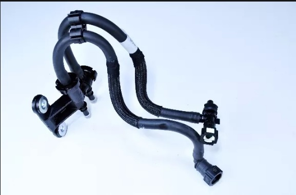

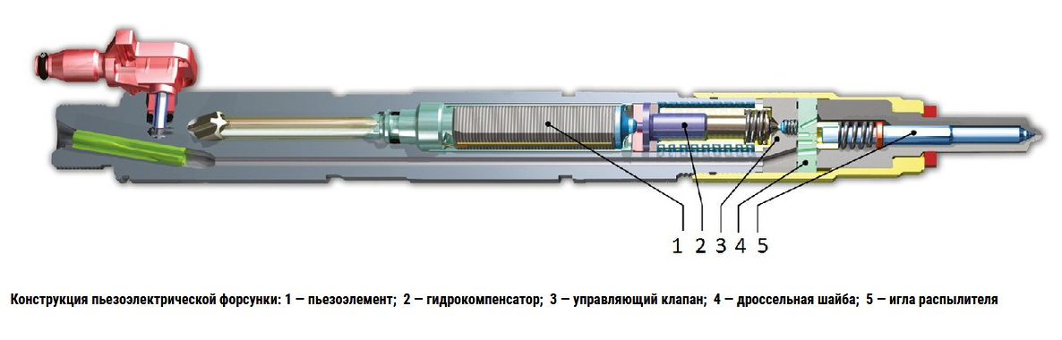

По поводу подпора обратки разобратся, восстановил эту хренатень (фото ниже) нет там ни какого регулятора,там просто сеточки пластиковые стоят. И стоит эта хрень 11000р.
Отказался.. Все слепил штатно. Значит форсунки не пьезо 100%.
Маркировка на форсунках есть ?
Дата 30.10.2020 - 21:04
Если-таки Siemens стоит, должно совпасть.

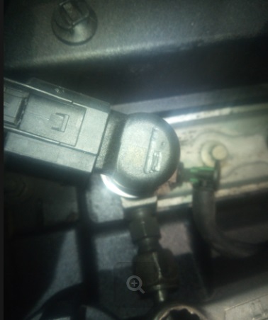

Затерта дремелем (котрофакт) Но точно такие же есть у меня БУ. Завтра гляну..

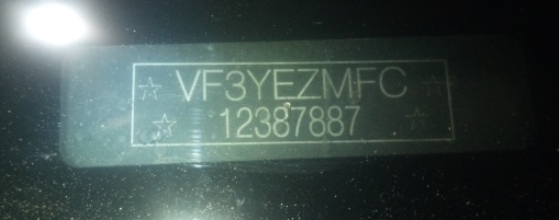

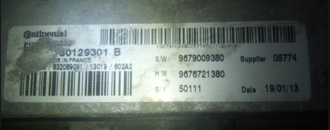

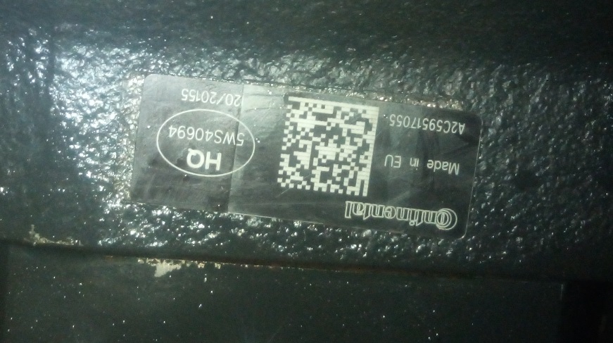

Женя, сделай фото ТНВД на машине (там, где доступно) и шильдика на ЭБУ. А то я уже на них и Denso нашёл blink.gif
Кстати, сканер ЭБУ идентифицирует ? И какая мощность мотора 100 или 120 л.с. ?

Дата 2.11.2020 - 13:47

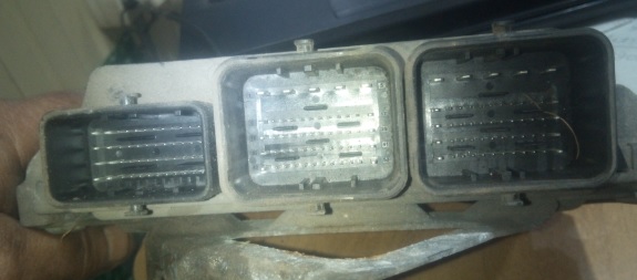

Эбу тоже континенталь, бирка немного повреждена в районе каталожного номера. Нет сигнала с дпкв если он стоит штатно. Если датчик вынуть и крутнуть Шуриком другую шестерню, сигнал есть нормальный и адекватный.. Авто в отстой, так как скорее всего не тот маховик, зазор между зубом и датчиком почти сантиметр,,, Конструктор,мотор взят не понятно с какого авто и есть предположение что маховик стоит для двухконтактного дпкв, а у меня по вину трёх контактные оба дпкв и дпрв. Есть предположение, что и РВ не тот, так как осцилограмма синхронизации РВ по моему должна быть 4х импульсной и 60+2.А у меня всего один импульс на 360 гр.

Дата 2.11.2020 - 14:03
разъемы
Дата 2.11.2020 - 14:11
тнвд

форсунка
По вину бьется 130 л.с.

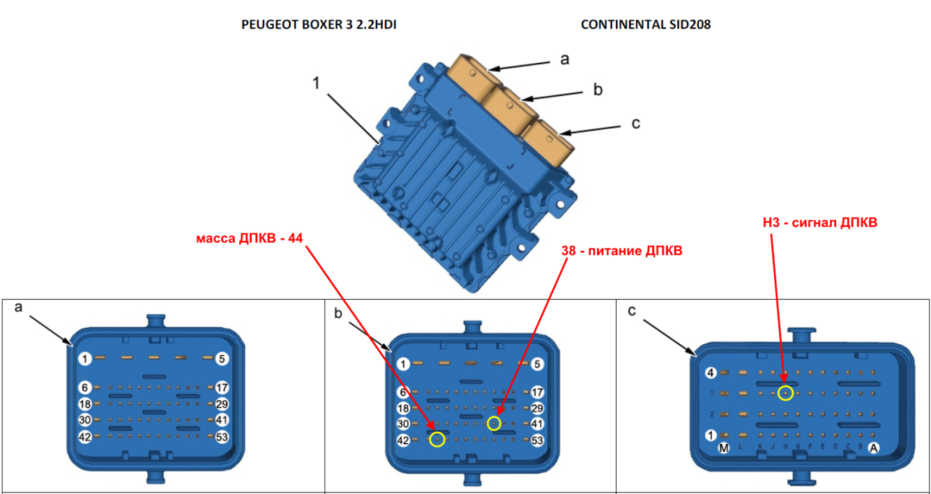

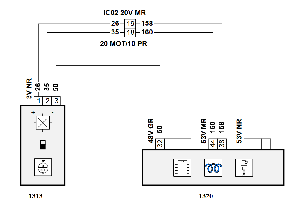

Так бы сразу, а то ищем х.з. что. Дело в том, что на этих же моторах 100 и 120 л.с. стоят индуктивные датчики КВ. Я сам в ах@е.
По ходу схему на этот мотор я нашёл:
ДПКВ
