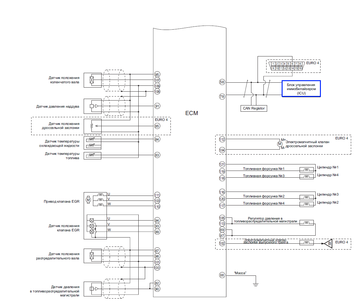

Схема иммобилайзера
Дата 7.11.2020 - 13:49
saimon3000
Дата 7.11.2020 - 14:18
Находка
Сообщений: 147
Пользователь №: 37667
На форуме с: 20.03.2018

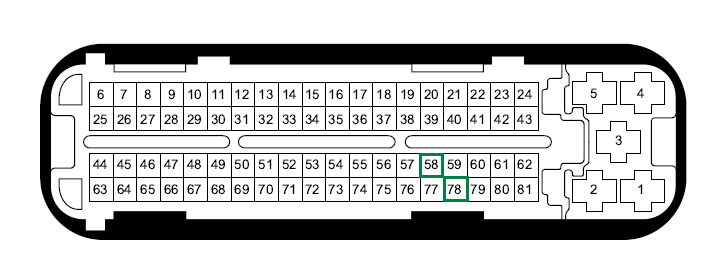

Цитата (submehanic @ 7.11.2020 - 20:49)
а распиновки блока иммо нету? Откуда такие великолепные схемы? где такие продают?
Дата 7.11.2020 - 17:14
Отдельно нет. А что там распинывать - два провода CAN по ответным пинам ЭБУ:
58 - Зеленый/белый - Высокий уровень сигнала шины CAN
78 - Зеленый - Низкий уровень сигнала шины CAN
