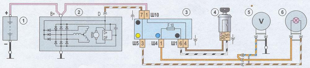

Судя по отпечатку щеточный узел в генераторе стоял без регулятора, просто щетки и минусовой контакт крепления щеточного узла. Вторая щетка 12в на возбуждение провод есть,+после замка зажигания приходит как положено. 2ой провод с +приходит от реле лампы контроля зарядки. После установки новых щеток и подключения, лампа заряда потухла,индикатор показывает максимальную зарядку на панели, прибор кажет 18-18.7 вольт на 2000 оборотах (на подсосе) прогревается на ХХ 12,3в.. АКБ выкипает естественно. Где стоит регулятор не знаю, решил поставить свой, собрал такую схему, но результат тоже не входит в горму??? Что еще посмотреть?? Присоединённое изображение (нажмите для увеличения) ![]() |

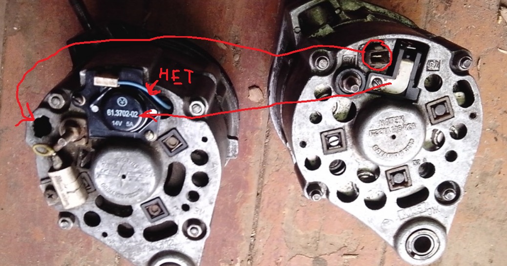

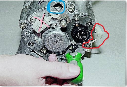

То что 2107 у меня нет сомнений.. Но есть одно но, если регулятор встроен со щетками, значит должен быть выходной провод из генератора для подключения регулятора??? На моем генераторе его нет.. Кондера тоже не было..(поставил).. И в том месте где на фото отсутсвует вывод, у меня он есть, я на него запитал реле контроля заряда.. Я так понимаю, что прежнему хозяину этого авто, кто-то впарил этот генератор,его приуспешно воткнули не глядя, а закончить работу как положено хозяину авто уже и не пришлось (ушел в мир иной) авто так 4 года и простояло без движения.. Присоединённое изображение (нажмите для увеличения) ![]() |

Провод с маленьких диодов(выходит с генератора). На фотографии выше,белый провод что обведен красным.Вывод на контрольную лампу,рядом с конденсатором. Это сообщение отредактировал naik23 - 11.11.2020 - 22:50 |
