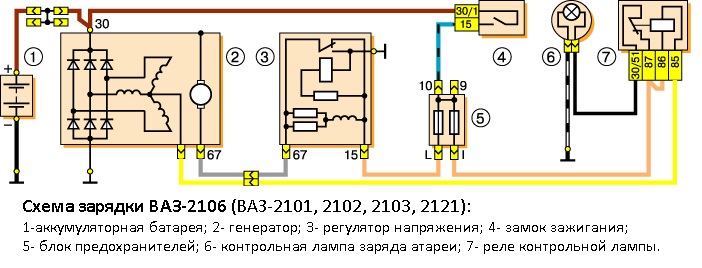

На всякий случай.
Дата 12.11.2020 - 06:49
Цитата (evgen58 @ 11.11.2020 - 23:37)
Что сюда подключается????
Для работы С "6" генератором и этим реле регулятором нужно заменить диодный мост ( он с дополнительными 3 мя фазными диодами и выводом на РР.
Или переделывать под схему Ваз 2101 как на рисунке
По мне ; проще собрать по схеме 07(просто заменив в генераторе диодный мост с "хвостиком"и встроенный РР ваз 2108 ,но потом менять в случае поломки РР не очень удобно.
По 01-06 схеме больше переделок (проводка,РР,реле 702),бонусом можно поставить 3х уровневое реле и стоит оно в легко доступном месте. Но качества нынешних РР для о1-06 желает лучшего.
Что бы не лазить в щиток приборов и не переподключать лампу контроля заряда АКБ ставил вместо 702 реле простое 5 контактное,но переделанное( сматывал проволку с катушки и ослаблял немного пружину,что бы оно срабатывало от 6 В)
Можно совсем не ставить цепь контроля зарядки а ориентироваться по вольтметру на щитке.Не очень хороший вариант, но в большинстве переходных моделях ваз 05-07 лампу не подключал завод.

Не надо мудрить со схемами 2106, ясно что авто 2107, и фото выложенные автором доказывает это у генератора отсутствует провод питания регулятора, и на питание подвели провод +12в от замка, которого взяли прям с предохранителей и на котором есть падение напряжения, этим и объясняется неадекватное поведение генератора.
Для нормальной работы генератора первым делом нужно отремонтировать генератор (проверить наличие и исправность диодов возбуждения) и потом удалить провод от замка зажигания и восстановить цепь лампы контроля заряда (возбуждения генератора)
Дата 12.11.2020 - 14:05
Любое реле можно приколхозить к любому генератору. А доп диоды нужны для реализации схемы контроля зарядки без 702-го реле. И для исключения падения напряжения поступающего на вход РН.
По теме
1. Не исправный РН.
2. + на вывод щёток внутри генератора. Параллельно РН.
3. Очень серьёзное падение напряжения поступающего на РН. Либо плохая масса самого РН.
Всё это проверить, при наличии тестера - минутное дело.
