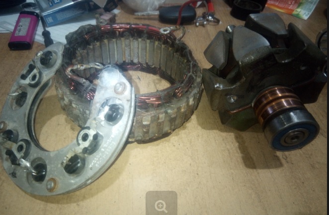

Именно так, щас глушитель заварю на матизе и буду снимать гену.
Дата 18.11.2020 - 21:44
Снял гену, а оно все абсолютно новое внутри, просто видимо неправильно работало..
И сборка внутри как я понимаю под выносной реле регулятор.
Дата 18.11.2020 - 21:49
И все бы ни чего (с заменой диодного моста) но регулятор в заднюю крыжку гены не встает.. Гена =Г222.

Сопротивление ротора сколько?

Похоже. что в семёрошный генератор. судя по статору точно. установили 01-06 диодный мост !
Дата 19.11.2020 - 10:10
3.5 Ома.
Все закончили с ремонтом, статор pop.gif выгорела 1 фаза. Взял на разборе другой...

Можно было только заднюю крышку поменять, вопрос я думаю закрыт
