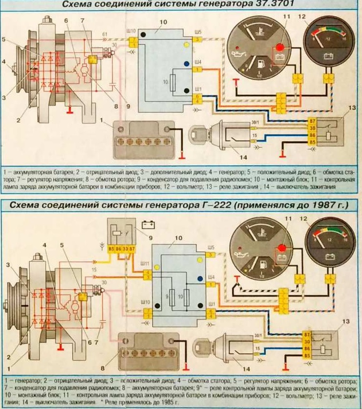

Пользуюсь такой схемкой. Очень наглядно.

Жень, как можно запутаться в двух проводах?
Уже схемы все выложили. Одним сообщением выше твоего, так вообще можно сказать монтажная схема.
Проверяй что не так подключено.
на зажигании не горит, а после запуска загорается
Если верить схеме, что ты нарисовал в начале темы, то так и будет. Это про схему ВАЗ-2106 с обычным реле, вместо нормально-замкнутого.
Собирай по верхней схеме из первого сообщения на этой странице. И НИИ мозги.
