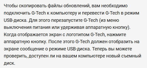

только мне интересно..я его подключаю кабелем rs 232 к компу и он просто должен определиться как флеха? инструкцыю перевел вроде как так?
Дата 18.11.2020 - 21:16
На своём экране он напишет, что перешёл в режим USB-диска, а на компе - да, будет виден как съёмный диск/флешка.

Кароче подключил к компу подал питания и тишина ..не видит ноут его...читал где то что нужна прога на ноут ..но найти ее не могу....

попробовал...не видит прога его...что подключено что нет нечего не изменяеться
Дата 21.11.2020 - 20:27
А "волшебную" кнопку нажимал ?

А какая у нее волшебная?
Дата 21.11.2020 - 20:43
Каким шнурком подключаешь ?

на работе пробовал rs232 //сейчас дома переходник usb rs232
