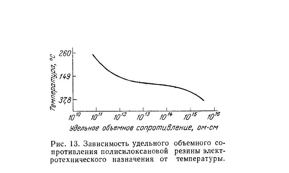

Цитата (dopstop @ 27.06.2021 - 10:03)
Заказали кучу резинок. Все резинки пробивает.
Полистал справочники.
Электрическое сопротивление, сопротивление изоляции, в нашем случае правильнее наверное -удельное объёмное сопротивление. Фактор, зависящий от многих параметров. При изготовлении: от процентного содержания каучука, типа вулканизации, которые потом в свою очередь влияют на свойства при эксплуатации. Чем меньше каучука, а больше сажи, тем меньше это самое сопротивление.
Цитата (coon)
Я сопротивление измерял. На МОм, кажет бесконечность.
На "плохой" резине удельное сопротивление сильно падает при повышении температуры. А ещё зависит от частоты.
Что для меня было удивительно – увлажнение практически не влияет на диэлектрические свойства резины.
Дата 27.06.2021 - 18:08
Да, наверное правильней всего мегоомметром, который под напряжением. 500 В и больше.
