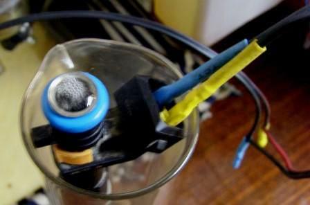

Даже на простейшем от "CarTest" можно задать режим кавитации, ничего не переворачивая. Особо убитые я так и мыл (правда фотка осталась не очень резкая).
