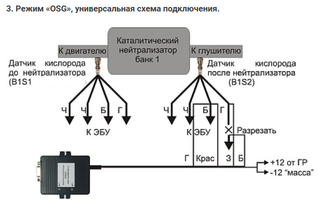

> Обманка контрольной лямбды., Схема подключения.

Цитата (VATA @ 3.01.2021 - 12:04)
Я сейчас не пью ... вообще ...
Или я чего-то не понимаю
в чём "особенность" именно такой схемы с точки зрения "правильности состояния ДК2"? cool.gif
В последующих сообщениях коллеги вам уже пояснили, в чём особенность, думаю, теперь поймёте, что в правильной имитации эмулятором условий проверки катализатора.

Цитата (VATA @ 3.01.2021 - 18:17)
Обычто резюк подбирал от 400ком до1,2 мом. при кондёре 1мф.
Про резюки и кондёры давайте не будем в силу неактуальности.
Это не моя схема, это на ЧТ делали когда-то что-то типа B1S1OSG и прочее, сейчас не делают их, это оттуда схема подключения. Со мной можно не соглашаться, я не против, а схема-то причём? В любом случае для имитации сигнала ДК2 эмулятор должен видеть обогащение/обеднение смеси при проверке нейтрализатора, а где он это увидит, не имеет значения. Если ДК2 исправен, возьмёт с него. Если дохлый, возьмёт с ДК1, как на приведенной мною (а также submehanic) схеме, не так ли?

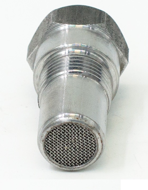

Вартиант раз:
user posted image
Вариант два ниже
... и не сушим мозг никакими электронными обманками...
Это сообщение отредактировал VATA - 3.01.2021 - 19:56
Дата 3.01.2021 - 19:48
Цитата (air09 @ 3.01.2021 - 20:16)
1. В любом случае для имитации сигнала ДК2 эмулятор должен видеть обогащение/обеднение смеси при проверке нейтрализатора, а где он это увидит, не имеет значения. Если ДК2 исправен, возьмёт с него.
2. Если дохлый, возьмёт с ДК1, как на приведенной мною (а также submehanic) схеме, не так ли?
1. Все время думал, что ДК2 контролирует эффективность ката, но что бы ему нужно было следить за бедным либо богатым составом смеси??? Первый раз. Есть конечно диапазон измерения кислорода, но то что кислород выходит за рамки (при отсутствии или низкой эффективности ката) это уже как бы ошибка и на этом все..
2. Ни чего он с ДК1 не возьмет, ему не чего там брать.. Он вроде как регулирует смесь и контролирует диапазон смеси,что бы кат не спекся от льющих дурнем форсунках..
У submehanic на схеме исправный ДК2 но без обманки, эту фунуцию (сигнал заточенный под конкретное авто) выполняет имулятор, а нагреватель там должен быть исправным.
Дата 3.01.2021 - 19:58
Вартиант раз
При условиях сегодняшних дискуссий (мы не знаем,что за авто) лично мое мнение, начинал бы я с Диаметра центра в 1.5мм , и посмотрел какая ошибка вылезет сперва..При низком увеличиваем Д, при высоком Д уменьшаем.
А то я уже как-то наточился до тошноты этих проставок, в итоге на Сузуки XL-7 просто закрутил лямды на место и все, по сей день ездит без катов,но с новыми универсальными ДК2 от NGK.
Мы не клиенты, что-бы рассказывать нам про "правильное состояние ДК2"... wink.gif
Чертёжик первый для мерсов и VAG группы , для япошек лучше китайёзовскую с сеточкой с напылением.
1. Вот интересно, как же эмулятор сымитирует ДК2, контролирующий эффективность ката,
2. Вот то он и берёт с ДК1 - информацию о составе смеси.
3. У submehanic на схеме ДК2 нет совсем (токмо нагреватель), вместо него эмулятор включен!
Чуть поправлю: "состав смеси"-условно, конечно же, бедно/богато, само собой - кислород.
...нет слов, парни, выхожу из пустой толкотни воды в ступе, всем доброго здравия!
С Новым годом!
Это сообщение отредактировал air09 - 3.01.2021 - 21:29
air09 Вам на ночь глядя поговорить больше не о чем?
КАТАЛИЗАТОР УДАЛЁН! Поэтому на ДК2 такой-же сигнал , как и на ДК1 циркониевом (не широкополосном)
Почитайте лучше литературку познавательную , а то уже никакого желания нет Вам элементарные вещи объяснять! cool.gif

Дата 3.01.2021 - 23:18
Да вот и не всегда.
Вот интересно, как же эмулятор сымитирует ДК2, контролирующий эффективность ката, не имея информации о составе смеси...
Для "малонавороченных" авто в эмуляторе заложен простейший алгоритм изменения сигнала ДК2
Дата 3.01.2021 - 23:22
Для примера (тогда, 2012 г., первый раз ставил эмулятор, т.к. никакого типа обманки на этом авто не прокатывали) http://autodevice.ru/forum/index.php?showt...indpost&p=85803
