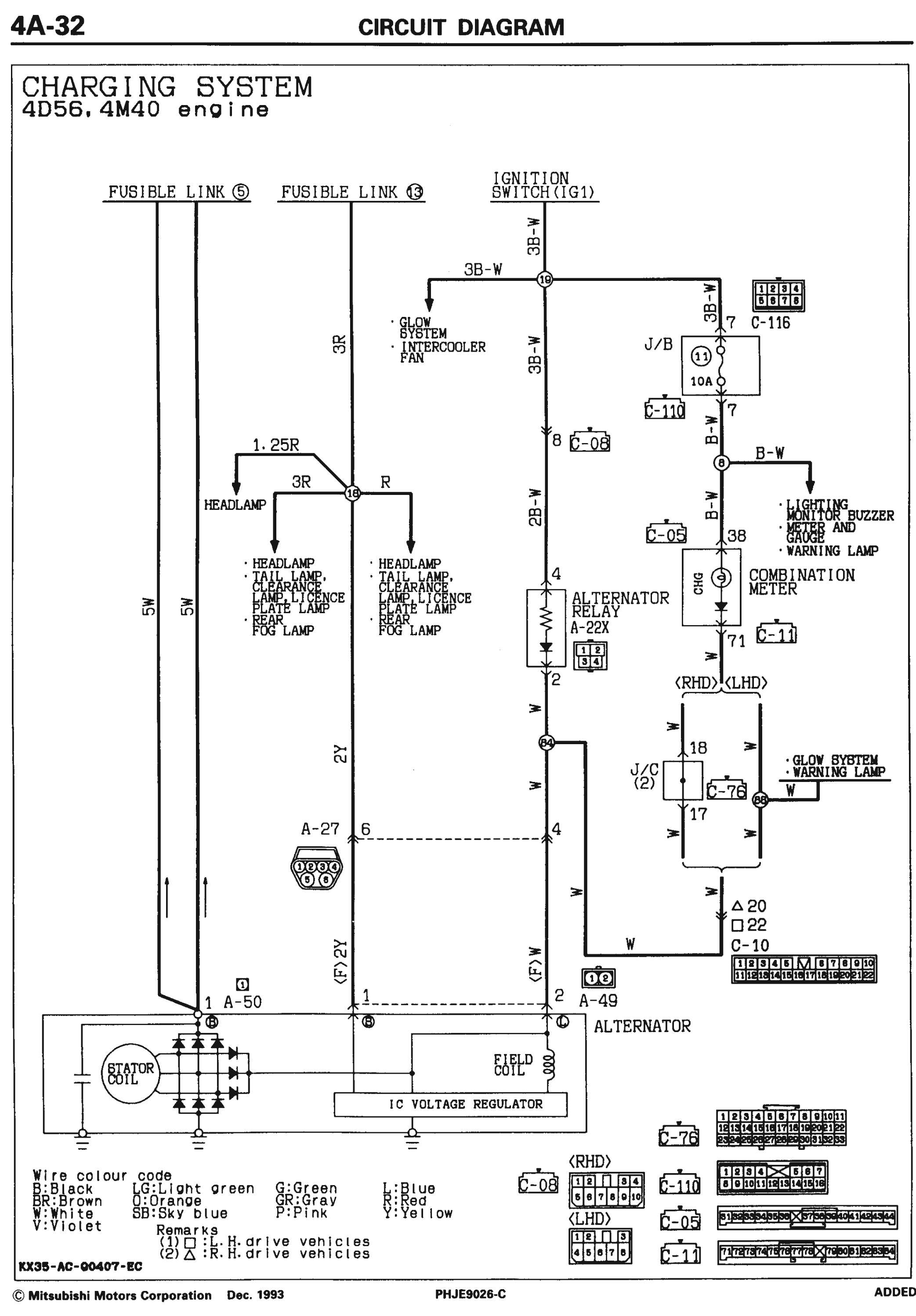

Доброго времени суток. Прошу помощи советом. Постараюсь кратко изложить суть проблемы.
Машина Mitsubishi pajero II, дизель 4m40efi, генератор на 120 ампер.
При проведении работ под капотом сорвался ключ и замкнул силовую плюсовую клемму стартера на массу. После этого обнаружились следующие проблемы:
1. не корректно работает турбо-таймер (встроен в сигнализацию);
2. не работает дистанционный запуск мотора;
3. Не корректно (по времени) происходит накал свечей;
4. не горит контрольная лампа зарядки при включенном зажигании и заглушенном моторе. При запущенном моторе зарядка есть.
Первые три проблемы, как удалось выяснить, это следствие четвертой, т.к. сигнализация и блок накала свечей осуществляет контроль по лампе зарядки.
Было заменено реле-регулятор в сборе (фирма UTM). При включенном зажигании и заглушенном моторе лампа зарядки начала гореть, но тускло, примерно в 2/3 накала. Из-за чего первые 3 проблемы не решились.
Было куплено другое реле-регулятор (mobiletron), заменено. Ничего особо не изменилось.
Если провод L приходящий на генератор замкнуть на корпус генератора, то лампа горит ярко, как и должна.
Внутри генератора многократно были проверены все соединения, прочищена масса.
Диодный мост был проверен мультиметром, с отключением от него обмоток. Неисправностей не обнаружено.
Обмотки были проверены мультиметром, замыкания на массу нет (это насколько я понимаю никак не влияет на мою проблему, влияло бы на зарядку).
Ротор проверен мультимтертом, замыкания на массу нет. Сопротивление обмотки 4,2 Ом.
Также, проверил компонент, который указан в схеме (ее я прикрепил к сообщению), как реле генератора (разъем А22-Х). На самом деле это ни какое не реле, это резистор и диод и они оказались исправными. Как я понял, этот элемент нужен на случай перегорания лампочки заряда в панели приборов, чтобы было возбуждение на генераторе. Если я тут не прав, поправьте.
При извлечении этого элемента, лампа горит ярче и проблемы с сигнализацией и свечами накала уходят (но, в сравнении с соседними лампами такого же цвета видно что слега тусклее, чем должна). Пока езжу без этого элемента, но понимаю что проблема не решена.
Еще в ходе постоянных работ с генератором заметил что он достаточно сильно греется, после не продолжительной поездки, градусов до 70-80. Так и не смог выяснить, нормально это или нет, везде разная информация, даже владельцы таких же машин говорят разное, у кого-то греется, у кого-то нет.
Прикрепляю схему зарядки к сообщению.
В общем, у меня кончились всякие идеи, перечитаны все форумы.
Буду рад помощи. Спасибо.

Реле регуляторы показаны на фото только по внешнему виду.Есть такого внешнего вида реле-регуляторы работающие от трёх дополнительных диодов в диодном мосту(трио),а есть работающие по сигналу с одного вывода статорной обмотки(переменка),ещё такого же вида есть реле регуляторы с пинами в разьёме не S-L,а P-D(это уже отделная тема).Надо по маркировке на реле-регуляторе по каталогам(проще забив её в Гугл)разобратся по какому сигналу работает установленный Вами РР.Потом посмотреть в диодном мосту есть трио(три дополнттельных маленьких диода) или там стоит перемычка на один вывод статора.Если есть трио,то диоды в нём проверить.Нагрев генератора говорит о том что какой-то из диодов на утечке.При этом генератор должен подвывать.Что-либо однозначно сказать без указания маркировки старого и новых реле регуляторов и вида диодного моста снутри где припаиваются статорные выволы,невозможно.Если РР работает по трио,то контрольная лампа управляется плюсом с трио,если по переменке,то контрольная лампа управляется специальным ключом в реле регуляторе.Есть ли напряжение АКБ на пине S в разьёме подсоединяемом к генератору.Обратите внимание на схеме есть FUSIBLE LINK это провод-предохранитель,с виду целый,но потянеш за него и изоляция растянется(жила сгоревшая).
Три дополнительных диода есть. Проверял, пробоев нет.
Насколько корректна проверка мультиметром? Может быть такое что мультиметр показывает что диод исправен, а под нагрузкой его пробивает? Как это диагностировать?
По маркировкам РР я понял, буду разбираться.
Генератор не воет, по крайней мере никаких подобных постороннних звуков я не слышу.
На пине S напряжение бортовой сети присутствует.
Предохранитель #11 и его клеммы проверял, проблем не заметил.
