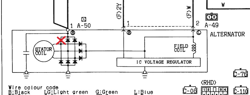

Если рассуждать логически, то при пробое (утечке) положительного силового диода плюс должен оказаться на клемме L. Контрольная лампа соответственно не работает, генератор греется.
При выключенном зажигании на выводе регулятора генератора L постоянный плюс и разъем при этом снят. АКБ должна разряжаться током утечки, равным току возбуждения ротора. Значит нужно проверить наличие плюса и измерить ток утечки генератора.

А я правильно понимаю, что конткт D+ (trio) должен напрямую звониться с выводом L регулятора? (по-моему, этого не происходит, но и это тоже проверю).

Во многих генераторах часто клемма "D+" и "L" это одно и тоже. Но, в то же время, "L" не всегда "D+". Об этом уже писали мои коллеги выше. Вам необходимо лучше разобраться в схеме вашего генератора.

С наступающим всем. Был подобный случай, впаяли перемычку на регуляторе между выходом на трио "D+" и "L" и заработала лампочка заряда, по схеме там стоит диод.
Не напрямую! "Подтяжки " 2-3 ампера достаточно!
Просто проверь при снятой клемме возбуждения (L\D+) наличие потенциала 12в. при заглушенном авто!
