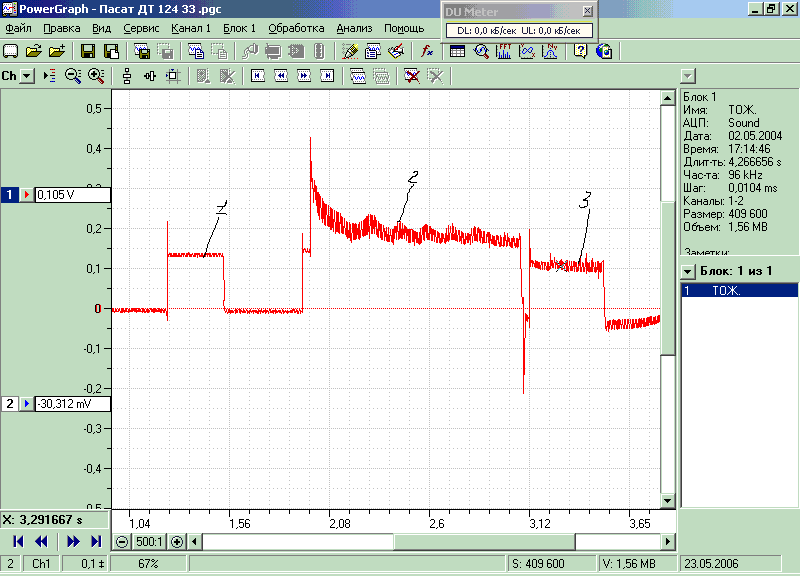

Обещанные осцилки.
VW дв. ААМ 1,8л. 1993г.
На осцилках:1 - Заж.вкл.
2 - Прокрутка стартером.
3 - Дв. завелся.

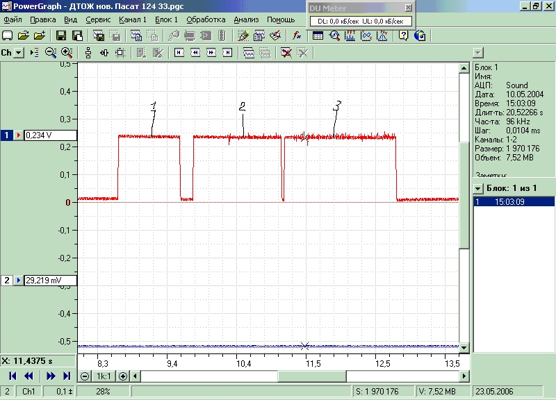

Михалыч
Дата 23.05.2006 - 20:14
г. Киржач
Сообщений: 408
Пользователь №: 172
На форуме с: 6.12.2004
Новый ДТОЖ.
