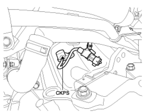

Сегодня пробовал запустить- давление 4 .0 сразу кинул насос, - чуда не случилось, вопрос где на шестерке стоит датчик коленвала, хочу его феном прогреть и глянуть как запустится. Сбрасывает Юра под ноль- но вот вопрос- если завелся поработал 2-3 минуты то запускается даже если в рампе ноль, в течении дня- если минус- ну 3-4 часа а потом проблем.
Ошибки есть? Обороты колена видит?

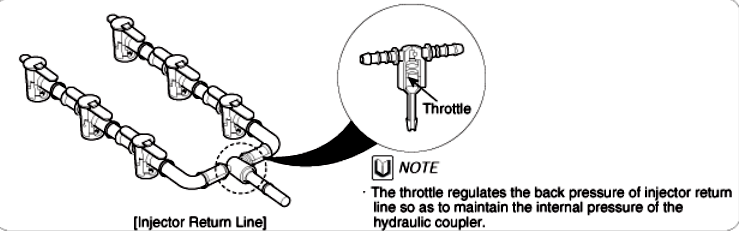

Андрей, ещё как вариант, попробуй при запуске пережать (не до конца) общую обратку от форсунок.

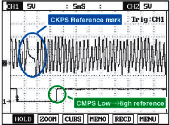

Нашёл я 3-х литровый мотор (D6EA) на другой машине. На всякий случай дополнительная инфа:
- ДПКВ

Синхра

На обратке случайно не стоит клапан подпора????
Это я про клапан сброса ДТ в бак после достижения определенного давления в обратке, форсунки предположительно пьезо должны стоять..
То есть тогда есть смысл ее пережимать, если клапана нет, то можно и покупаться..

Поэтому я и написал.
Форсунки там - пьезо. На сливе для поддержания давления дроссель стоит.
