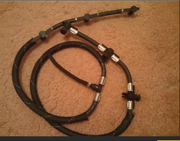

Форсунки там - пьезо. На сливе для поддержания давления дроссель стоит.
Василич, инфа то у тебя, от Андрея ни чего особо не дождались..
Там ни чего пережать не получится, там кругом пластиковые трубы с быстросъемами..
Я в пластиковый штуцер вкручивал жиклер от карбюратора, что бы человек смог пользоваться авто,пока ждали обратку в сборе..
Проверяется легко, снимаем с одной форсунки быстросъем и дуем в него воздухом через редуктор если держит хотя бы 2 кг должен запускаться мотор.. Хотя судя по информации выше от 4-6 бар по низкой стороне, но насос не должен работать на стену pop.gif пиндец ему придет.. Проходимость должна присутствовать..
Не пережать, так другим способом подпор создать. Всегда можно что-то придумать по месту.
Да можно трубку с жиклером вставить. Завтра буду пробовать в Мотордате вообще по этому мотору скудно.

Ну вот хоть что-то... теперь понятно..
Судя по клапану на обратке, очень похоже на систему спринтер 906 2.1..(мой любимый) достаточно создать 2 бара в обратке.. Должен работать..
