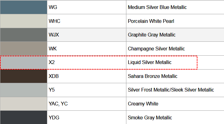

Цитата (submehanic @ 8.01.2021 - 23:50)
Андрей, цвет кузова какой ?
Как на первом фото у тебя))

Дата 9.01.2021 - 12:08
По картинке трудно судить. По VIN'у - серебряный металлик (Х2)

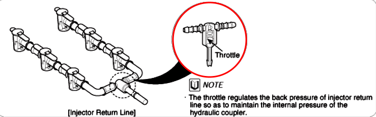

Да такой цвет, ЮРА ты был прав пережал зажимом обратку и сразу запустился, какие мои правильные действия по этому поводу. Трубки за вальцованы - как на фото- полностью покупать или есть накатанные варианты по этому сбросу топлива??
Дата 9.01.2021 - 13:10
Ты тройник на сливе доставал ? Получается он не держит. Он с боков не должен ртом продуваться, только насосом или компрессором.
Юра он не снимается- боковые трубки завальцованны= как на фото выше. Мерсовская трубка на фото и реле подогрева свечей у него- тоже мерседес
Дата 9.01.2021 - 13:26
Тогда надо смотреть по месту - есть ли возможность дальше по сливу вставить что-то типа жиклёра (кусок трубки с маленьким сечением, как временный вариант) или покупать новый комплект.

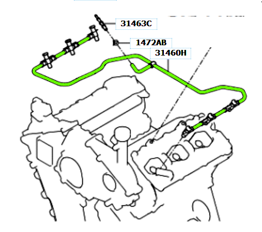

Конечно не снимается,но специальные хомуты есть у китайцев,я пробовал менять один из штуцеров для форсунки,обжимает хорошо,но там давление может достигать до 8 кг при 3000-4000 оборотах.
Фото которое я выложил, это БОШ.для мохаве на такой же мотор... У 906 мерса есть V образный 6 горшковый мотор, но у боша нет отдельно этик клапанов, я искал купить отдельно и поменять, только в сборе.. Так она не дорогая, что-то в пределах 5р у нас стоит..

Цитата (endru @ 9.01.2021 - 16:05)
Давление жиклером к  двушке тянуть??
Жиклёр это всё-таки временная мера и для форсунок не очень хорошо. Желательно клапан с пружиной. И давление в обратке у них, как и у Bosch, которые сюда тоже ставят, ок. 10 бар (у Delphi ок. 3 бар).
