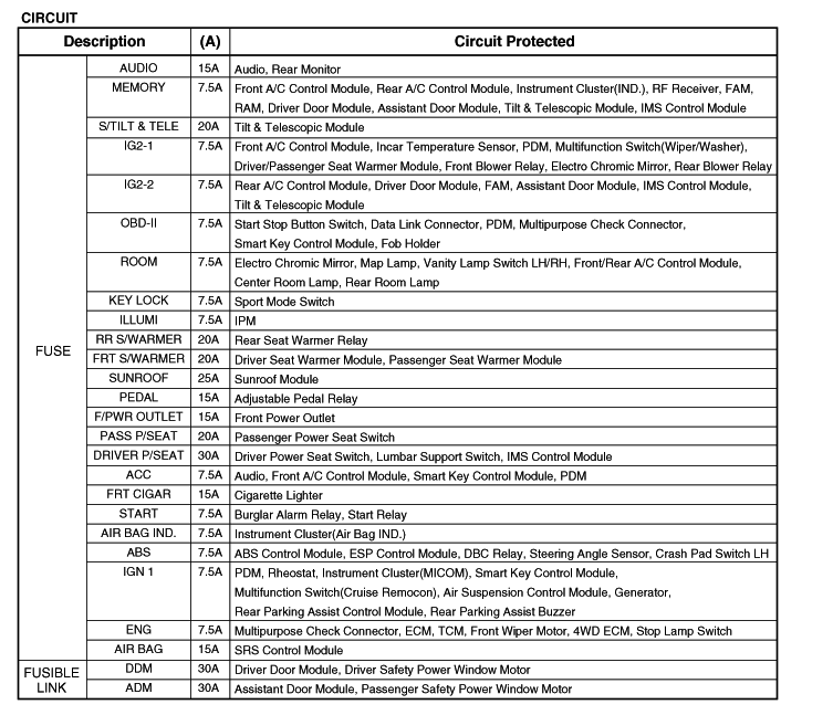

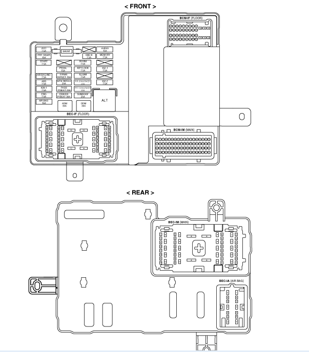

Дата 11.01.2021 - 21:47
Цитата (endru @ 10.01.2021 - 20:01)
на этого Монгола схемы предохранителей нет салона
На Mohave/Veracruz.
Под приборной панелью:

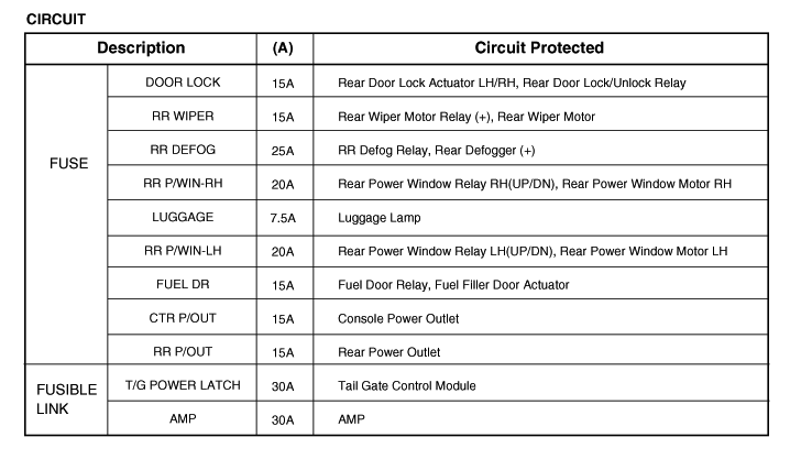

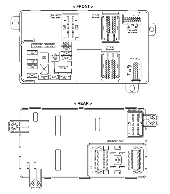

Дата 11.01.2021 - 21:48
Где-то сзади:
