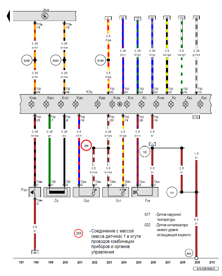

На схеме точку 269 смотрели ? Может там собака порылась.
Дата 16.01.2021 - 20:51
Срасибо за схему!!!!
Значит кор/белый реально масса. Судя по всему масса из комбинации приборов. Вряд ли она к кузову прикручена. Когда вытаскивал её из разъёма, появлялась ещё и ошибка по ДУТу. Видимо общая масса для датчиков.
