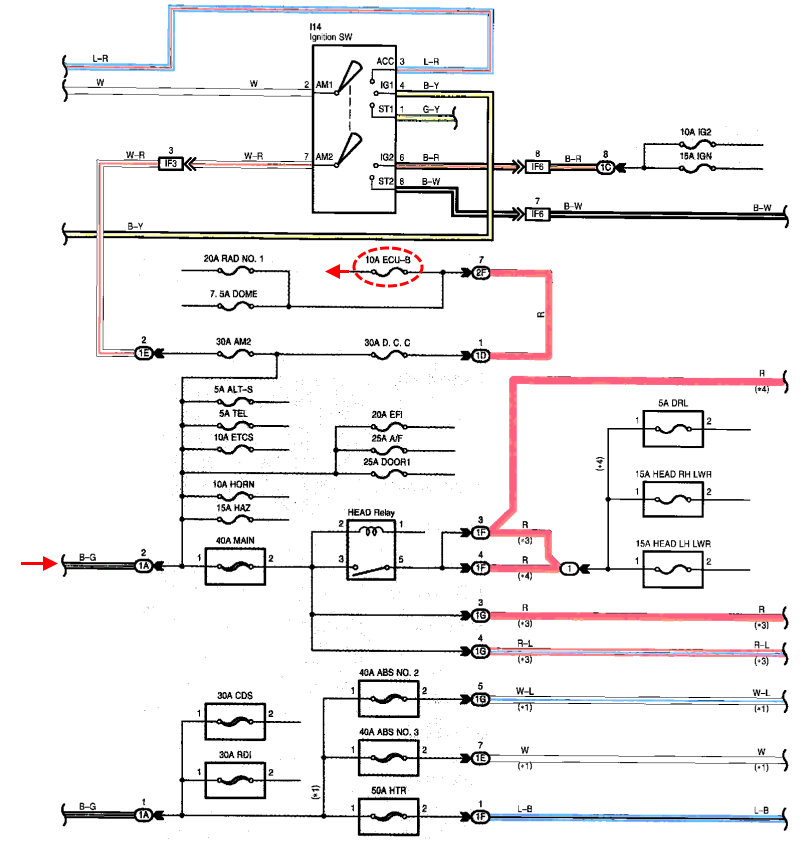

> Lexus Es300 2002г. американец, Ищу схему.
Дата 16.01.2021 - 11:09
Модель MCV30L-BEAGKA.
Дв 1MZ-FE. АКПП.
Что то ни чего не удаётся найти.
Интересует разводка электропитания. Конкретно, всё куда идёт питание с выхода 1 предохранителя (10А, ECU-cool.gif в салонном блоке (через него куда то утекают лишние 100 мА).
Вчера полдня тыканья наугад, результата не дали.

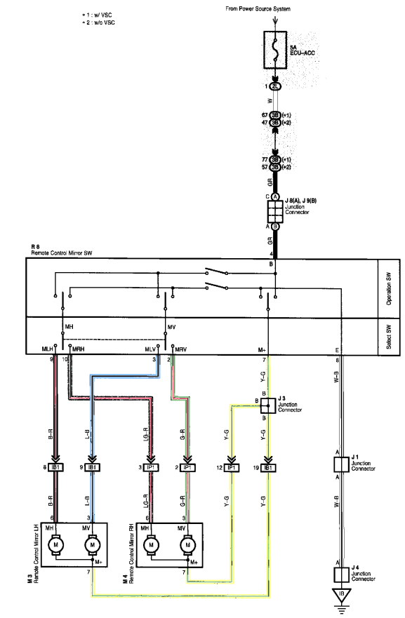

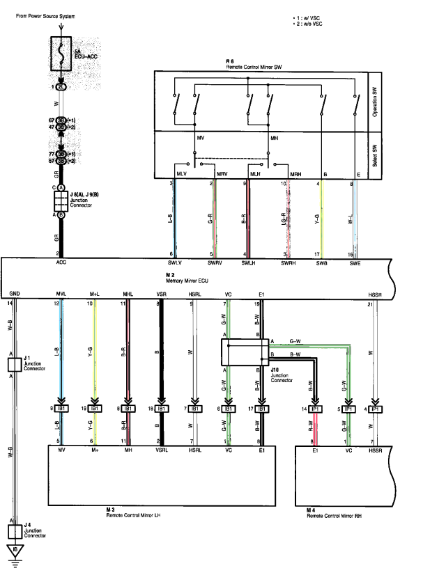

Ещё не помешает схема управления регулировкой зеркал.
Заранее спасибо.
Дата 16.01.2021 - 12:50
Мысли в слух.. Спровоцировать ошибку по одной из систем с этого преда, а потом с ее помощью в поисковик и ТехДок там и схема есть..
Можно тут посмотреть https://club-lexus.ru/fileserver/?file=14147

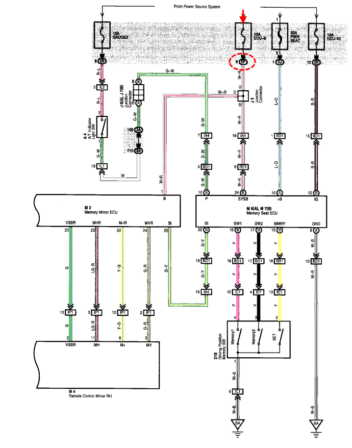

Пока не нашёл куда уходит 6(2Р)
Дата 16.01.2021 - 13:17

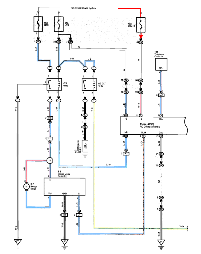

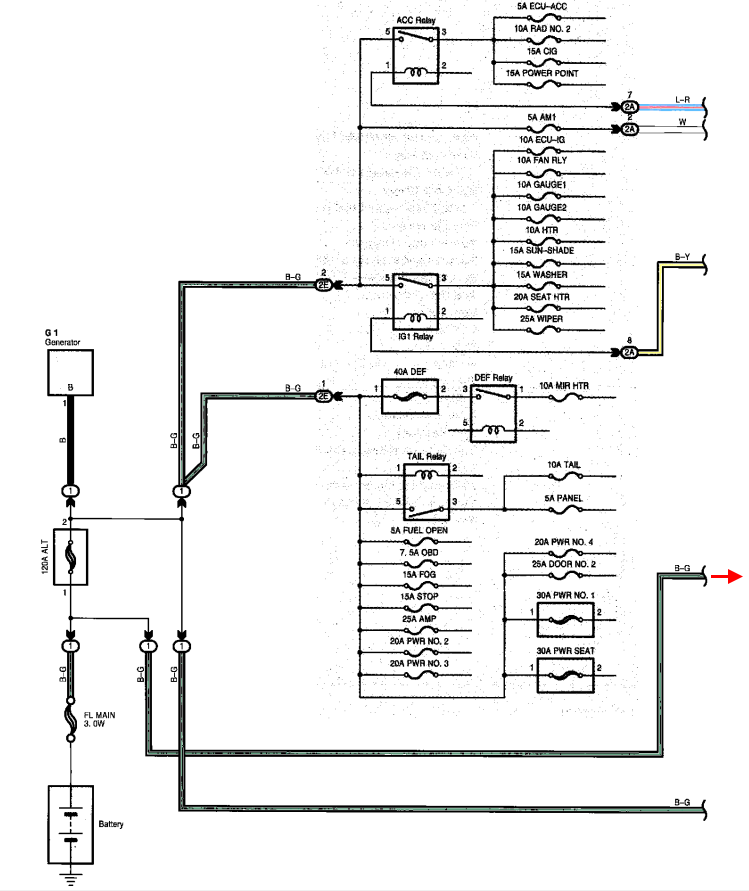

Довесок
Дата 16.01.2021 - 13:23
Зеркала
