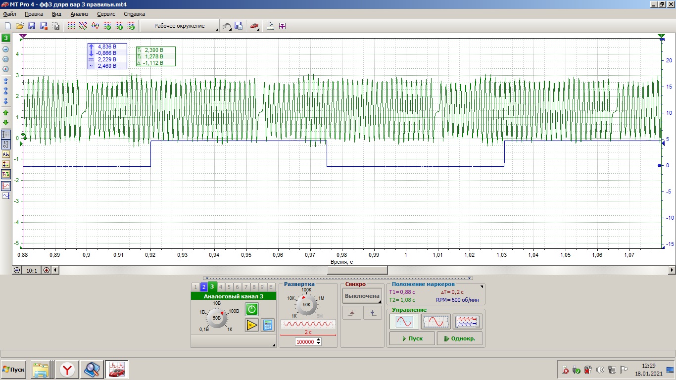

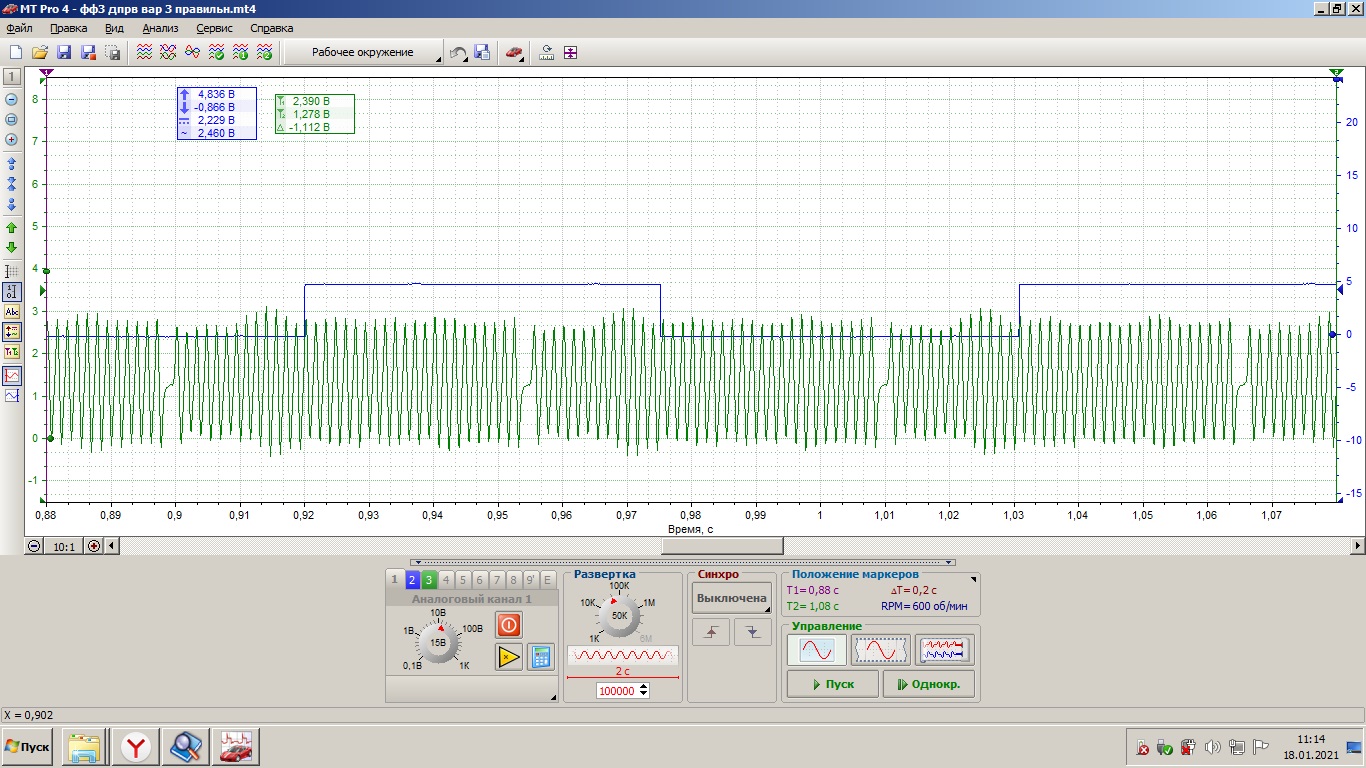

Доброго всем, авто Ford Focus 3 2013г 1.6л 105л/с с роботом, в моторном фиксируется ошибка Р0017 (несоотвествие выпускного распредвала, поменял датчики распредвалов местами, вылезла Р0340. Снял осциллограммы (щупов с собой два было только) сначала сигналы с обоих распредвалов, потом впускной распредвал и дпкв, снимал до замены местами датчиков дпрв, по найденной в сети, есть отличие на два зуба, если есть эталон посмотрите пожалуйста, действительно есть разница? Последнее время у владельца ощущение, что авто "не едет" как раньше. Синий впуск, зелёный выпуск, все на прогретом авто на хх.

Дата 18.01.2021 - 09:25
Сообщений: 727
Примерно по такой и смотрел, пара зубов не сходится. Передвинул сигнал с колена, что бы зрительно было проще считать, так зуб, полтора отличие.

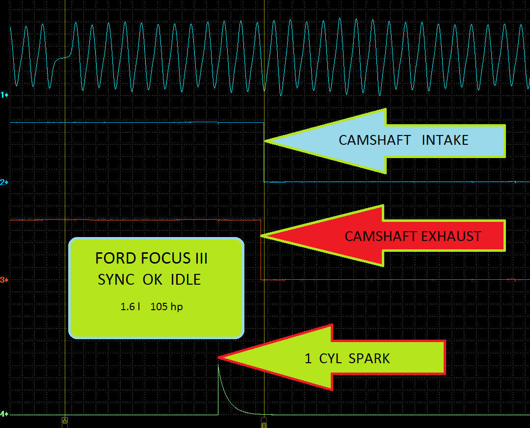

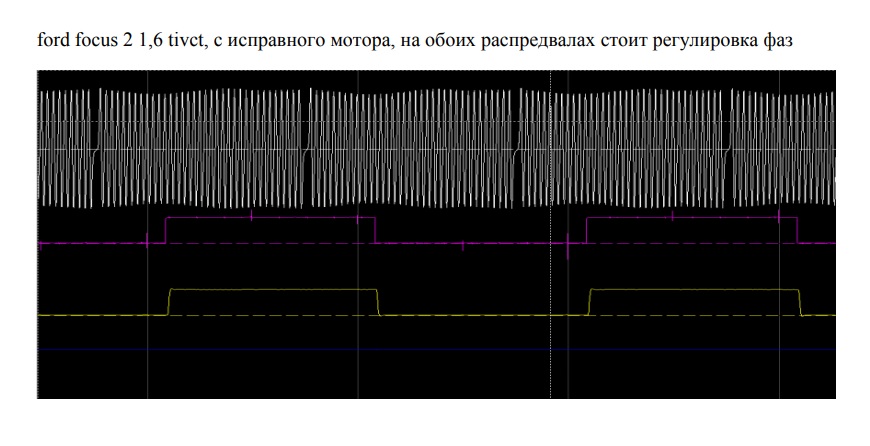

Дата 18.01.2021 - 22:19
Я насчитал отличие в 1 зуб. У тебя передний и задний фронт сигналов ДПРВ приходятся между 13 и 14 зубьями шкива ДПКВ. В сети нашёл 3 или 4 осциллки с таких моторов - там на всех между 12 и 13 зубьями.
