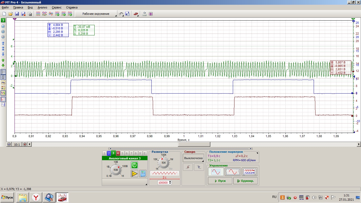

> Ford Focus 3, P0017
Дата 20.01.2021 - 19:31
Цитата (uaz)
там с сигналом просто можно поизголяться, увеличит, растянуть и т. д.
Цитата (uaz)
Два варианта два дпрв и дпрв (впуск)+дпкв.
Собственно ДПКВ-то где ? Оба файла одинаковые.

Юра дико извиняюсь, просто дергают во все стороны, этому автономку, этому стартер, эта не запускается, поторопился. По времени записи, не думал что критично, муть только при первой попытке писать видел, остановил, щупы поплотнее вставил, потом все одинаковое было.

Дата 26.01.2021 - 22:42
Сообщений: 727
Владелец созрел на переустановку ремня, вот что получилось.
