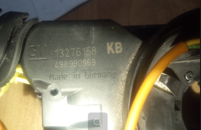

> Opel Astra H 2007г 1.3 дизель, антена иммо
Дата 7.02.2021 - 22:27
Цитата (submehanic @ 7.02.2021 - 23:24)

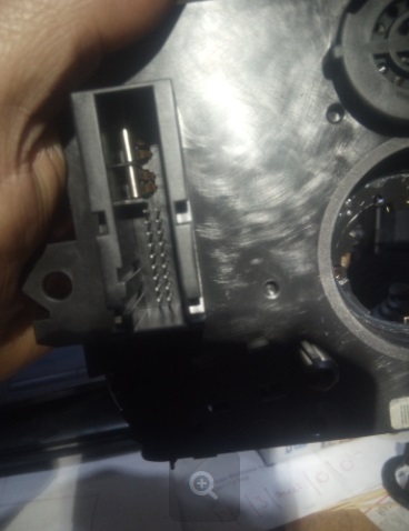

Этот разъём ?
Да
Дата 7.02.2021 - 22:46
Цитата (evgen58 @ 7.02.2021 - 22:27)
Да

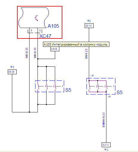

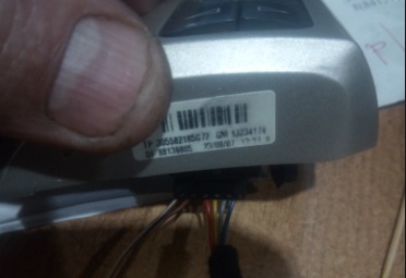

"Букварь" почему-то говорит, что на модуль в рул. колонке другой разъём
Дата 7.02.2021 - 22:54
разъем отходящий от сим модуля один..

Через XC47 в модуль на рулевой колонке "заходит" кнопка гудка S5 (рядом по ходу где-то дублирующая кнопка/клавиша должна быть)

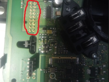

Дата 7.02.2021 - 23:12
Изготовитель с экономил на олове, контакты просто давленые Гвоздь-трубка платы..
Нашел видос в нете, рекомендуют все эти контакты пропаять..
Завтра жидкую канифоль куплю займусь..
XC47 это джойстиг на руле, я его уже смотрел, там все пропаяно и дорожки все живые..
S5 это коричневый и коричнево-белый провода на клемники под подушкой безопастности (обыкновенный контакт как у всех на сигналах)
На плате, что на фото, есть какие-нибудь обозначения ?
Дата 8.02.2021 - 08:53
На плате нет ни чего.. Ну а модуль естественно подписан..
На обратной стороне есть маркировка изготовителя платы Валео 677.276 R01.1

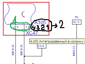

Есть еще такая особенность строения этой системы,что прямого подключения контактов S5 проводов сигнальных контактов к шлейфу НЕТ...
1. 5 и 6 пины провода от S5, а внутри через сопротивления и какую-то не понятную хрень переходит сигнал в 2
2. Только эти 4 провода имеют связь со шлейфом...
Дата 8.02.2021 - 11:41
Это разъем соединения замка зажигания и СИМмодуля.. Есть еще 2х контактный это антена ИММО.

1,2,3,4 - пишет на дистанционное управление радио.

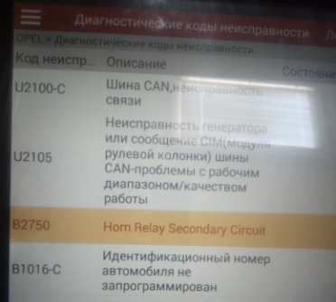

Пропайка подрулевого особо ни чего не дала, но ошибки все стерлись..

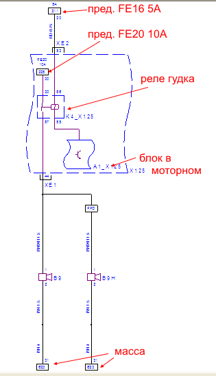

В центрально блоке под капотом те же самые ошибки и не стираются..
Ключ еще не пробовал активировать АКБ заряжаю на всякий случай..
Дата 8.02.2021 - 13:54
Если верить сканеру, В2750 - неисправность во вторичной цепи реле звукового сигнала. Вторичная цепь - от преда 20А через контакты реле, через 44-pin XE1 - на гудок.
