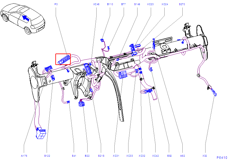

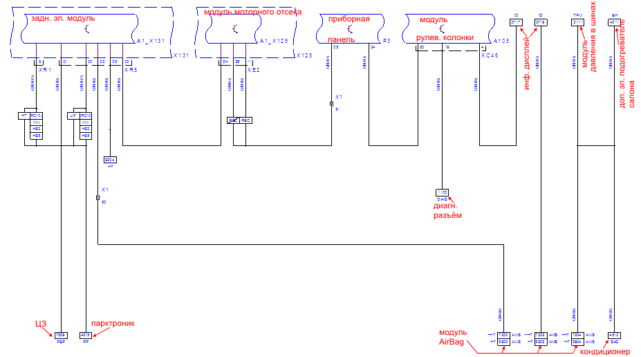

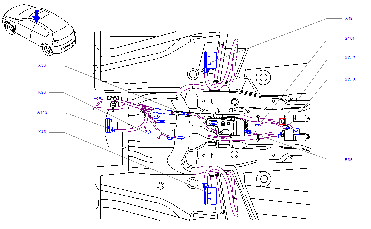

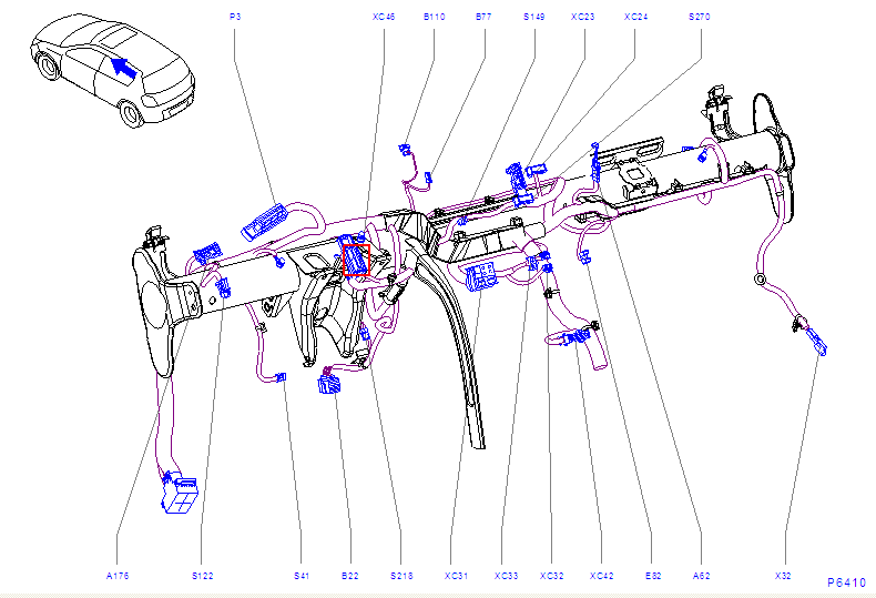

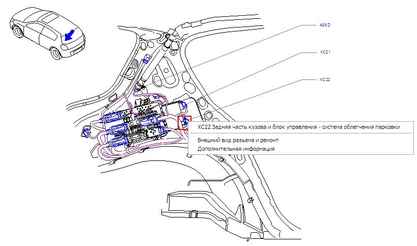

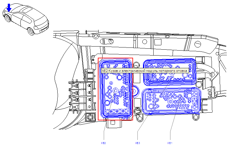

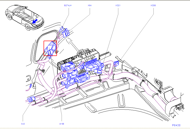

Дата 9.02.2021 - 01:32
Цитата (evgen58 @ 8.02.2021 - 19:37)
Василич, а у тебя может и схема расположения блоков имеется
Разъёмы к блокам, через которые подходит шина CAN-Low обозначены красным квадратом.
- модуль в моторном
Дата 9.02.2021 - 01:33
- электронный задний модуль
- ЦЗ, доступ
Дата 9.02.2021 - 01:34
- приборная панель
- подушки
Дата 9.02.2021 - 01:35
- парктроник
- модуль в рулевой колонке
Дата 9.02.2021 - 01:36
- кондиционер
- дополнительный обогреватель
