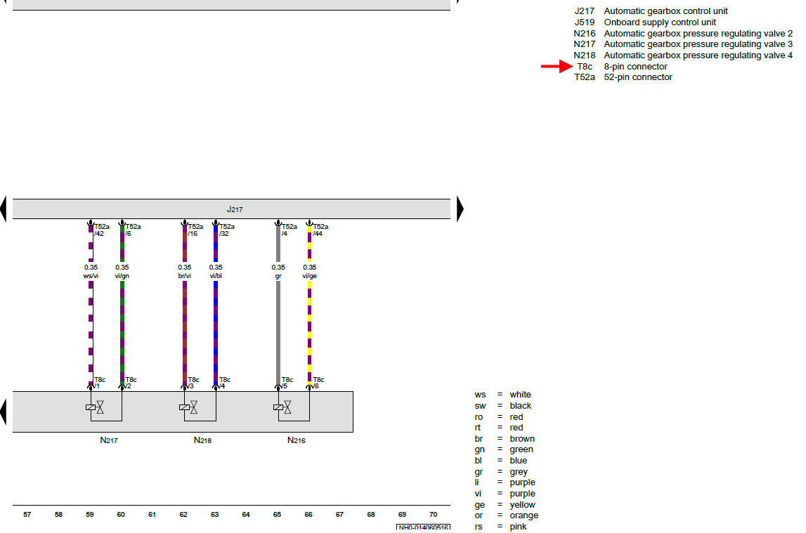

нужна распиновка разьемов на акпп айсин 09g.
после аварии разбило 14 контактный разьем и оборвало на 8 контактном нужна схема по распиновке разьемов
двигатель CWVA
кпп айсин 09g QDM
Дата 27.01.2021 - 21:12
14-pin
Дата 27.01.2021 - 21:13
8-pin

спасибо
а то не мог найти
