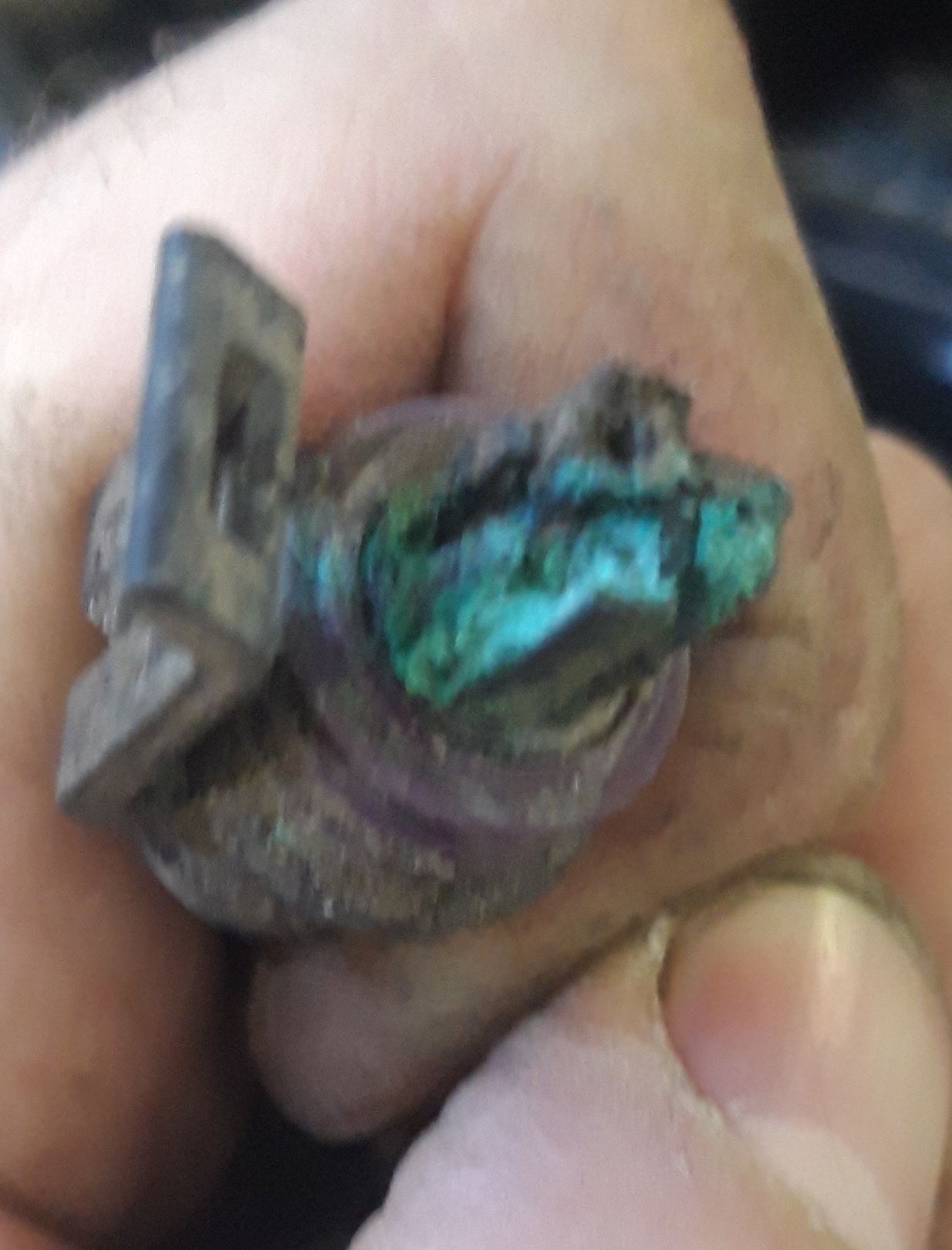

Спасибо. Помогло. С 38й ногой звонились только 25 и 37 в этом же разъёме. 37, видимо ДАД. А вот 25 давления кондиционера.
Кондеи нет, а проводка к нему есть. Поискал, нашел. Выходит сразу под переднюю фару. Сгнил наглухо.
Выложил бы фото, но права не имею.
Дата 9.02.2021 - 12:04
Фото сгнившего разъёма.
