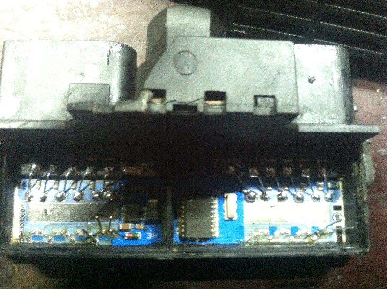

Сам блок под замену, но есть идея восстановить его, так для проверки.
В общем приехал M.B. ML-163 400 сdi, 4-х Литровый мотор о восьми горшках.
Проблема с ошибками по всем восьми свечам, добрался я до этого блока, еле нашел, он висит возле воздушного фильтра, прикручен к мотору.
Блок разбирался, по причине обломавшихся шин основного питания.
В этот раз, то ли из за масла, которое в него проникло с солярой, то ли из за КЗ в свечах, в общем бахнули обе его половины, внутри две СТРАННЫЕ сборки из четырех (транзисторов???). Фото ниже, полоска это то место где были припяны сборки, левая и правая, перемычки впаял уже я, пробовал что то поставить. Фото ниже.
Вопрос, к сборке, она из четырех кристалов, на каждую отдельно идут 6 контактов
Плюс шина
Минус шиной на обе сборки.
4.36V при включении зажигания. На обе сборки шиной.
И три не понятных.
Сталкивался с подобным на регуляторах оборотов печки, там то же кристал, с пятью выводами.
Подозреваю что какая то сборка MOSFET, которая коммутирует плюс.
Короче, вопрос в радиодеталях, есть ли какая нибудь микросборка на полевиках, которая коммутирует плюс
Второй вопрос, как в этом блоке реализована проверка свечей.
Шунтов, как на прежних реле накала нет.....
К примеру, сам ключ, можно использовать IRFS3107, там ток с запасом, но он управляется минусом, значит нужно инвертировать плюс, ну положим это можно сделать обычным NPN транзистором.
Может есть схема сборки подобного ключа?
вот фото, темные полоски это места припайки сборок, сами сборки стрельнули, а в низу четыре пятачка, это контакты управления сборкой. Я припаял по четыре проводничка для прозвонки,. пока качество такое.

Или не так давно у меня появились реле№525 или твердотельные коммутаторы, с защитой по току, думаю двух штук хватит, вот только вопрос, как реализована проверка свечей.... Подозреваю, что несколько выводов из сборки, это как раз что то вроде измерительных. Потому что два звоняться шиной, то есть на все кристаллы параллельно, а два идут на PICxxxxxx.
Вот была бы хоть одна половина рабочая, я бы замерил, что там идет при работающих свечах, и что при вылетевших cray.gif
В общем с понедельника, буду расбираться в схемотехнике, а то тяжелая неделя была, у всех как прорвало, домой не раньше восьми, девяти вечера уходил.

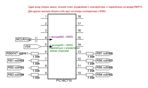

Еще покопал схемку. На ней две микросхемы, LM293 это ОУ и еепром PIC16C715.
Был в радиодеталях, посоветовали IRL3803 это N-канальный мосфет 30V 140А в корпусе ТО220.
Блок запускается подачей плюсового импульса на шину (в цепи разделительный конденсатор, так что постоянкой не спалить), срабатывает 4-х секундный таймер, транзистор отлично открывается и закрывается.
И тут первый облом, подключение то аналоговое, от того и до пяти Вольт управление.
То есть не ШИМ blink.gif и когда я подключил свечу на выход, за пару секунд транзистор нагрелся свыше 100С*.
Не мудрено что блок стрельнул, странно что с таким мизерным теплоотводом, он проработал столько лет....
Ну да ладно это, поставить мощнее и подобрать радиатор, но вот что делать с проверкой свечей.... kto.gif
В общем поставлю парочку транзисторов, и когда подьедет человек на замену, проверю, что там на остальных выходах.

Дата 24.02.2021 - 19:07
Сегодня ради интереса прозванивал схему, вот что вышло.
Попробовал в качестве ключей N-канальные IRL3803 на радиаторе, P-канальные которые обычно управляют нагрузкой по плюсу решил не ставить потому что P-канальные обладают большим сопротивлением сток-исток.
Но все равно, частота 600Hz, 30-сек нагрева свечей, радиатор терпимо горячий. Можно повысить частоту, но после определенного уровня, повыситься ток затворов, а их там восемь, и понадобиться ставить драйвер на подобие IR2117S. А это усложнение схемы.

А управление сборкаии - это 8 выходов PORT B PIC -а. Что на них осцилл кажет?
Согласен каша, просто подумалось что при повышении частоты полевики еще меньше будут греться.
А кнопку предложил сам владелец, но либо вешать два реле, так как одно на восемь свечей маловато, либо воспользоваться все теми же полевиками и ШИМом. А еще резать провода, или отпиливать от блока свечей разьемы. Я же хочу все сделать в самом блоке. Не трогая все остальное.
Выход с LM запараллелен через резисторы на все входа сборок и входа PIC, не думаю что там что то стоящее. Снять бы осцилки на рабочем блоке, да на авто, под нагрузкой..... rolleyes.gif
Ну не завтра ничего, займусь.
Как бы то не было, а ключики спаять надо, что с блока будут управляться, что с кнопки, или с таймера.
