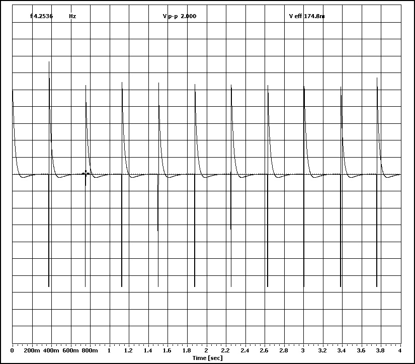

Вот что на PIC.
И это не изменяется и не пропадает, сколько включенным зажигание не оставляй, заводи двигатель, или нет.
То же но меньшей амплитуды, на двух оставшихся выводах сборок, по убыванию. Которые идут на компаратор. Вот облом.
