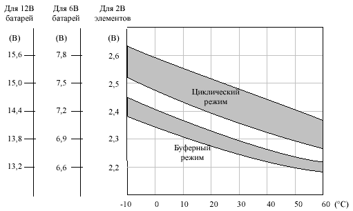

Иногда может быть полезно, знание того, что генератор при отрицательной температуре (имеется ввиду температура самого генератора) некоторое время может отдавать мощность на 30-40% больше номинальной! Сталкивался с этим , когда сделал догреватель антифриза на 500 Вт и 80 амперный генератор без просадки напряжения вполне справлялся на холостых оборотах , вместе со светом, печкой и обогревом заднего стекла. Недавно, посмотрел удельное сопротивление меди при -10°С на 40% меньше , чем при 80°С. Из графиков зависимости, попался только такой:

Значит дело в сопротивлении меди...
Лет 15 назад была эпилепсия, на инжекторных жигулях на морозе загорелся чек, по перезаряду. На холодную напряжение поднимались до 15вольт. Инжекторшик, тогда денег зарабатывал на этом.
Сейчас не редко замечаю напряжение на холодных машинах выше 15 вольт.
Нет, точно не в сопротивлении меди, напряжение , это работа реле-регулятора. При минусовой температуре, просто температурная коррекция (штатно во всех регуляторах)
