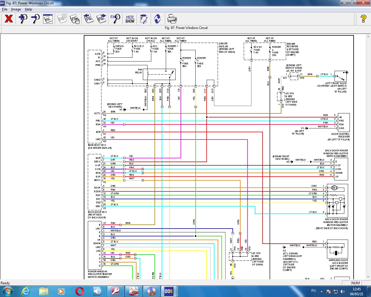

Господа приехал мобиль- с отсутствующим стеклоподьемником мотором - не работает обогрев очиститель стекла заднего- это могло( отсутствие мотора ) повлиять на работу- после замены акб Помогите схемой мотором стеклаподьемника 2008г в
Star964
Дата 4.03.2021 - 12:48
г. Тамбов
Сообщений: 818
Пользователь №: 12023
На форуме с: 25.10.2008
вот схема из митчелла. Может, поможет...

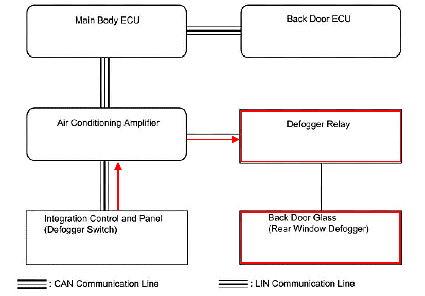

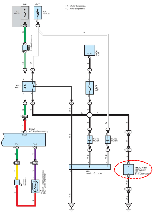

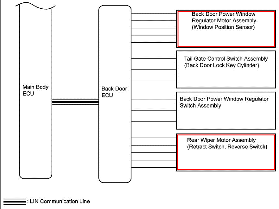

Интересно а есть описание по проверке заднего стеклоподьемника, он все рубит по задней двери ( обогрев, дворник . обыватель)
Дата 4.03.2021 - 17:02
Цитата (endru @ 4.03.2021 - 16:40)
дворник и оБыватель
управляются от своего модуля (задней двери)
Дата 4.03.2021 - 17:05
обогрев
Дата 4.03.2021 - 17:32

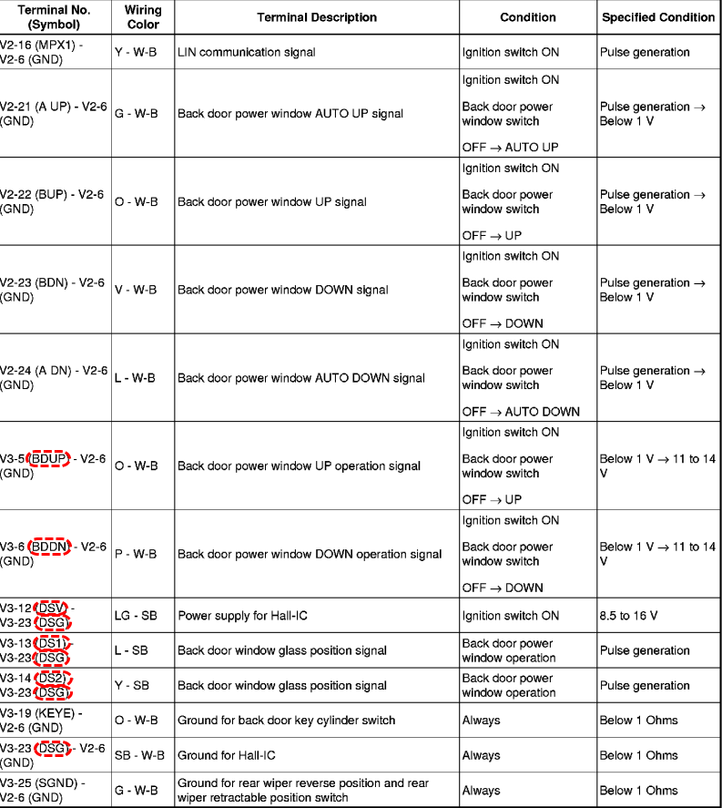

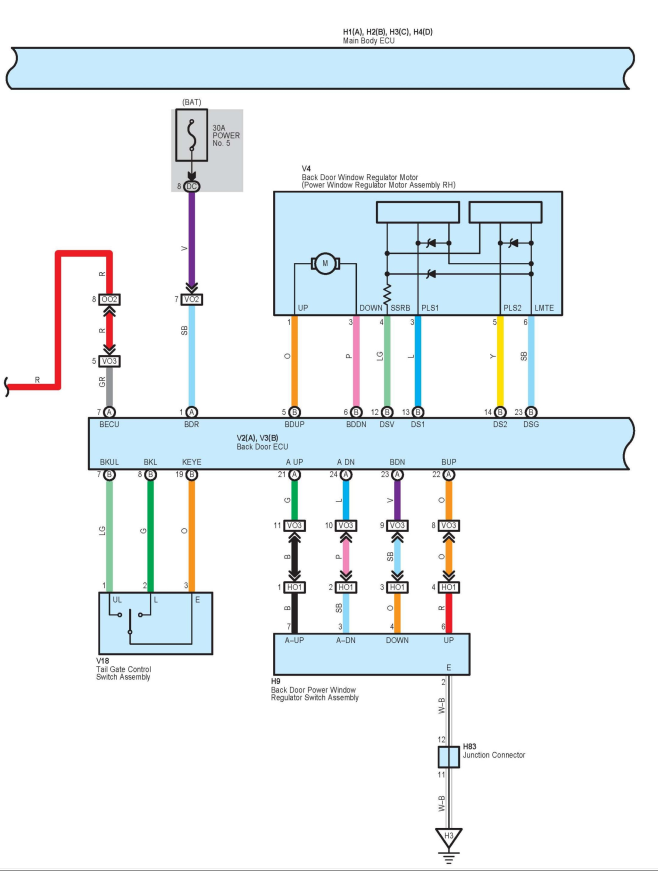

Юра спасибо- ты как всегда на высоте rolleyes.gif Описания проверки - по напряжениям боярин не подкинет, я знаю в твоих закромах все бывает. Хочу сделать имитацию что-бы он видел что стекло поднято.

Дата 5.03.2021 - 20:29
Там в корпусе моторчика два Холла стоит. Отслеживают положение стекла, его заклинку/защемление.
Дата 5.03.2021 - 21:34
Обозначения смотри на схеме
